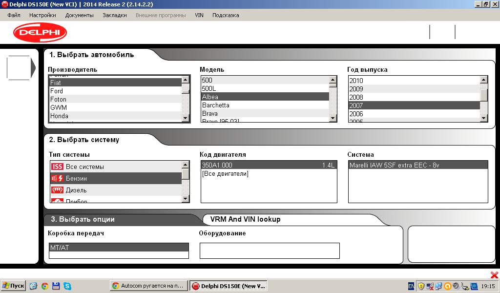

Serga Опубликовано 16 марта, 2015 Опубликовано 16 марта, 2015 (изменено) Что может быть,не отображаются ряд иконок слева и сверху на программе Дельфи..? На другой программе Моторлоадер тоже верхний ряд иконок пустые квадратики.Винда хр ср3 Изменено 16 марта, 2015 пользователем Serga
pike Опубликовано 16 марта, 2015 Опубликовано 16 марта, 2015 Что может быть,не отображаются ряд иконок слева и сверху на программе Дельфи..? Скрин покажи. Что там слева должно быть то?
Raivo Опубликовано 16 марта, 2015 Опубликовано 16 марта, 2015 Версия 2013.3.3 для пятизначного номера не подходит, вернее она работает плохо, то берет даигатель то не берет причем не предсказуемо, поставил 2013.2.2 и был поражон - то что в 2013.3.3 не брало прекрасно читается на 13.2. Убрал её и забыл
Serga Опубликовано 16 марта, 2015 Опубликовано 16 марта, 2015 Скрин покажи. Что там слева должно быть то? Слева в колонке и сверху нет отображения кнопок.
Raivo Опубликовано 16 марта, 2015 Опубликовано 16 марта, 2015 Слева в колонке и сверху нет отображения кнопок. Это похоже не программный, а системный глюк, нужно прочесть требования к установке, доставить недостающие проги -нетворк например и т.д.. Потом программой по смене серийника - определить ваш серийный номер. Зачем? Что бы опрделится то чего вы ставить будете на этот прибор. Потому как 2014 идут уже на активацию по серийнику и он помойму там 30251-не помню, но всегда серийник то поменять можно. Практика показала что сначало луче поставить базовую версию-например 2013.3.0 дельфи и скажем. вторая уже будет автоком 2014.1 или 2, хоя там копеешьные изменения. Базовая вам правильно установит драйвер. Можно начать установку с базовых программ wow 15.3 и 5008- те сами подгонят и прошьют тестер. Прошивку от вовы -1423-накидать во все остальные проги. Как то так.
Serga Опубликовано 16 марта, 2015 Опубликовано 16 марта, 2015 (изменено) Это похоже не программный, а системный глюк, нужно прочесть требования к установке, доставить недостающие проги -нетворк например и т.д.. Потом программой по смене серийника - определить ваш серийный номер. Зачем? Что бы опрделится то чего вы ставить будете на этот прибор. Потому как 2014 идут уже на активацию по серийнику и он помойму там 30251-не помню, но всегда серийник то поменять можно. Практика показала что сначало луче поставить базовую версию-например 2013.3.0 дельфи и скажем. вторая уже будет автоком 2014.1 или 2, хоя там копеешьные изменения. Базовая вам правильно установит драйвер. Можно начать установку с базовых программ wow 15.3 и 5008- те сами подгонят и прошьют тестер. Прошивку от вовы -1423-накидать во все остальные проги. Как то так. Это похоже на системный глюк.В некоторых одной- двух сторонних программах,тоже отображаются не все кнопки. А эту версию,я ставил поверх 2013.3 там надо просто подменить файлы.Нетворки установленны 2 и 3.5..может криво ..не знаю..переустановлю.А серийник 100251. Прогу ставил как по инструкции,наугад ))) по предполагаемым кнопкам вперёд..далее,ведь их не видно))) http://elm327rus.ru/...2013-release-3/ Изменено 16 марта, 2015 пользователем Serga

Raivo Опубликовано 16 марта, 2015 Опубликовано 16 марта, 2015 Это похоже на системный глюк.В некоторых одной- двух сторонних программах,тоже отображаются не все кнопки. А эту версию,я ставил поверх 2013.3 там надо просто подменить файлы.Нетворки установленны 2 и 3.5..может криво ..не знаю..переустановлю.А серийник 100251. Прогу ставил как по инструкции,наугад ))) по предполагаемым кнопкам вперёд..далее,ведь их не видно))) http://elm327rus.ru/...2013-release-3/ А поверх то зачем? Нате вам видео https://www.youtube.com/watch?v=EOVYyXuQvzc Я бы все удалил к чертям и заного бы поставил-ну всмысле автоком или дельфи. Потом ставите дельфина скажем 2013.2 -качаете с лаки, установливаете, подбираете серийник -см. личку, серийник подошёл-сразу активация автоматом, после хапаете обновления -там где то будет 450 мгб- могут срываться...установили-опять активация автоматом-все-вы получаете проверенную хорошую стабильную версию. Серийник знаем- меняем.
