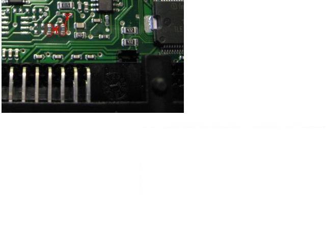

БОТАНИК05 Опубликовано 20 июля, 2012 Поделиться Опубликовано 20 июля, 2012 Мужики может кто сталкивался с новыми эбу январь 7.2 прошивку сток вычистил , заливаю например l204do57 вроде все ок включается ,на диагностику выходит но оборотов КВ не видет и во время проверки исполнитнльных механизмов от КЗ нет искры эбу абсолютно новый может на новых какой то сток другой идет? Ссылка на комментарий Поделиться на другие сайты Поделиться

БОТАНИК05 Опубликовано 21 июля, 2012 Поделиться Опубликовано 21 июля, 2012 (изменено) сток не сохранил как то автоматом стер , ладно провода на дпкв ну при проверке исполнительными механизмами искра должна ведь быть вот и думаю либо сам блок либо прошивка какая то идет , проверил на нескольких авто то же самое. Изменено 21 июля, 2012 пользователем БОТАНИК05 Ссылка на комментарий Поделиться на другие сайты Поделиться
serg81 Опубликовано 21 июля, 2012 Поделиться Опубликовано 21 июля, 2012 Какие-нибудь метки,точки на корпусе есть?Сравнить "кишки" с нормальным блоком.Фото сложно? Ссылка на комментарий Поделиться на другие сайты Поделиться
БОТАНИК05 Опубликовано 21 июля, 2012 Поделиться Опубликовано 21 июля, 2012 снаружи ничего лишнего а вот вскрывать нехочу - проще будет вернуть поставщикам Ссылка на комментарий Поделиться на другие сайты Поделиться
doktor x Опубликовано 21 июля, 2012 Поделиться Опубликовано 21 июля, 2012 В 20.07.2012 в 17:24, БОТАНИК05 сказал: Мужики может кто сталкивался с новыми эбу январь 7.2 прошивку сток вычистил , заливаю например l204do57 вроде все ок включается ,на диагностику выходит но оборотов КВ не видет и во время проверки исполнитнльных механизмов от КЗ нет искры эбу абсолютно новый может на новых какой то сток другой идет? у меня закончилось заменой бракованного эбу. Элкаровский был блок Ссылка на комментарий Поделиться на другие сайты Поделиться
тас Опубликовано 21 июля, 2012 Поделиться Опубликовано 21 июля, 2012 (изменено) В 21.07.2012 в 07:31, БОТАНИК05 сказал: снаружи ничего лишнего а вот вскрывать нехочу - проще будет вернуть поставщикам попробуй так переместить резисторы -левый сместить а правый вверх и развернуть. Изменено 21 июля, 2012 пользователем тас 1 Ссылка на комментарий Поделиться на другие сайты Поделиться
