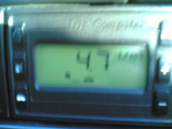

xclub-belgorod Опубликовано 16 сентября, 2009 Опубликовано 16 сентября, 2009 никак наверное, походу берет состав смеси из калибровок и все Както стремновато ее вливать, а зачем изменена статич. произв. форсунок ? да состав из калибровок! статика поменяна по поводу сильной забагаченности смеси в целом! ребята на спор ехали 90км и поддерживали эту скорость на расстоянии 111 км.расход показал 4,7л))))моторов клиенских таких уже больше 5 - у всех расход по городу меньше 8! при том что умудряются натягивать приор! смесь с мощность режиме 12,3-12.5 до 5тыщ и 12,1-12,3 до 7000
xclub-belgorod Опубликовано 16 сентября, 2009 Опубликовано 16 сентября, 2009 Расход по БК? именно на трех из пяти стоят в "бороде" - рядом с магнитолой
colonel Опубликовано 16 сентября, 2009 Опубликовано 16 сентября, 2009 А знаете почему? Там правлен один очень интересный коэф. Если его еще немного поднять, то расход по БК будет около 5 литров в городе.
yudon Опубликовано 16 сентября, 2009 Опубликовано 16 сентября, 2009 А знаете почему?Там правлен один очень интересный коэф. Если его еще немного поднять, то расход по БК будет около 5 литров в городе. Очень интерестно узнать ??? А что за коэфицент? И что реально возсожно 4.7л ??
colonel Опубликовано 16 сентября, 2009 Опубликовано 16 сентября, 2009 По МК - Да! Пробег-заправка - Нет!
xclub-belgorod Опубликовано 16 сентября, 2009 Опубликовано 16 сентября, 2009 (изменено) коэф.статики форсов! правил все по со лс-1 по факту выбег на заправке в 40л с прогревами, пробками и т.д. и т.п. больше 520км! Изменено 16 сентября, 2009 пользователем xclub-belgorod
