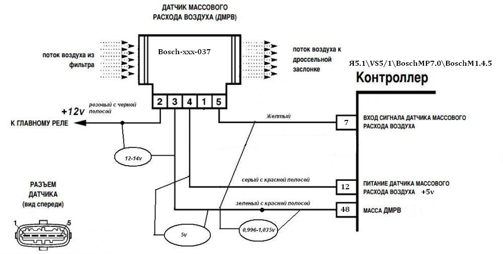

Андрей1117 Опубликовано 15 июня, 2016 Опубликовано 15 июня, 2016 Замеры сделать мультиметром непосредственно на самом разъёме ДМРВ (схемка внизу ) Правильно подключиться диагностикой к ЭБУ ,как писали выше ,выбирать протокол Россия-83 ,чтобы праметры корректно отображались ! Ну и вполне возможно ,что в ЭБУ уже далеко не сток . Массы также проверить с пристрастием (массы на данном семействе авто ваще больная тема !)
