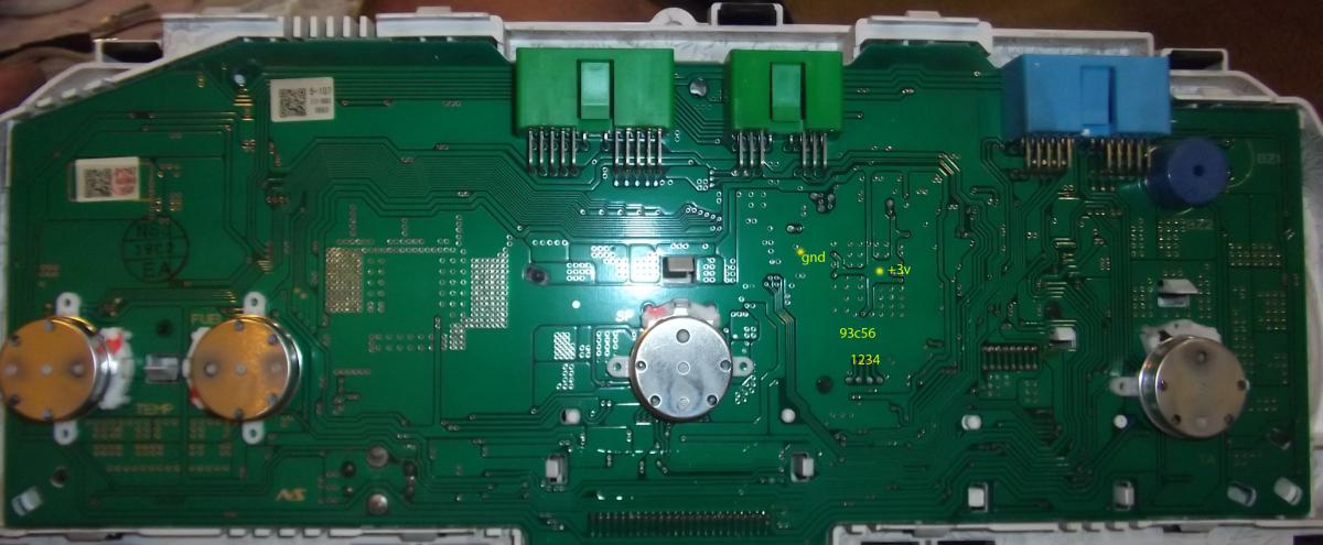

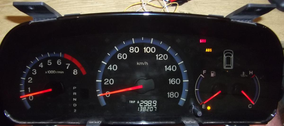

ODYSSEY ra6 2002год оптитронная панель 93с56
138000 одик абсолют ат 2002год 93с56 х16.bin

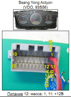

парни выручайте.нужна подключение панели приборов на саньенг актион 2008 года

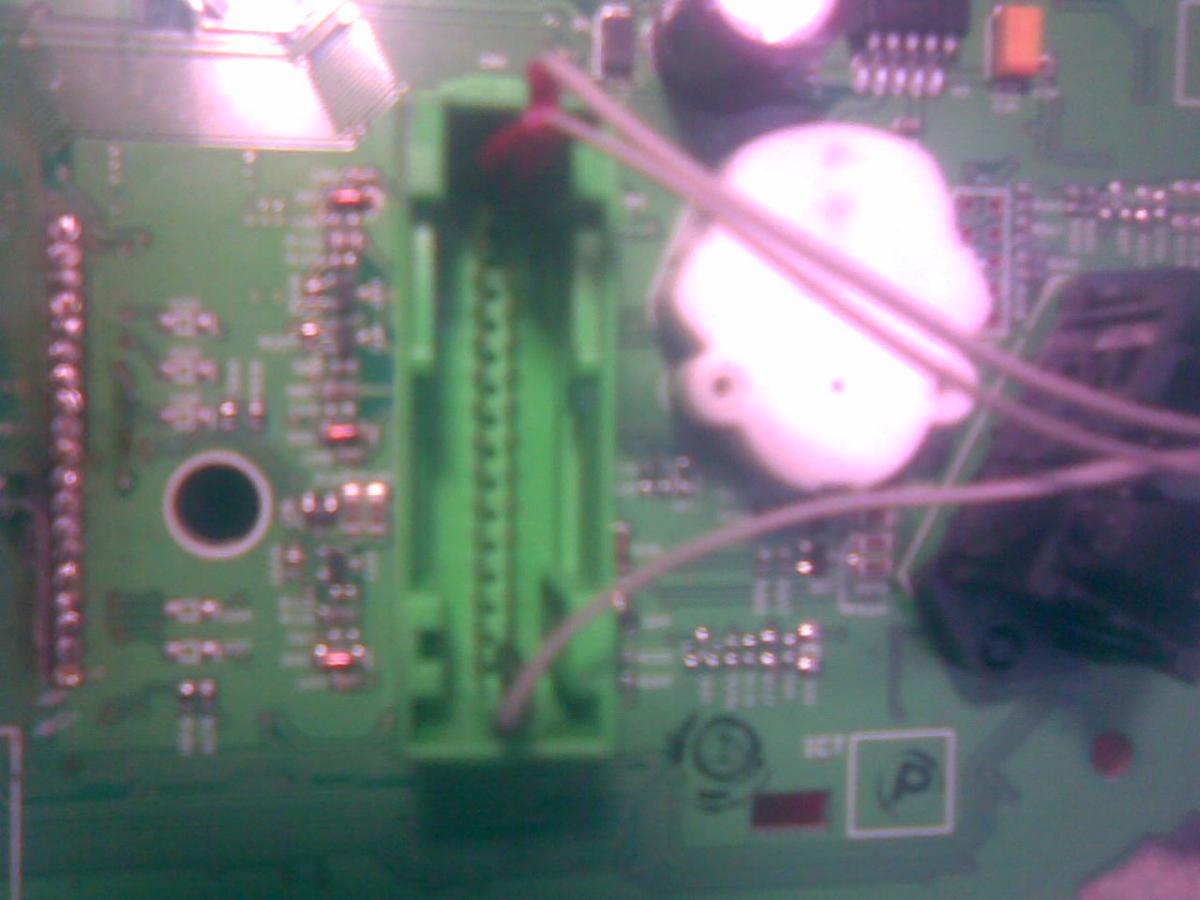

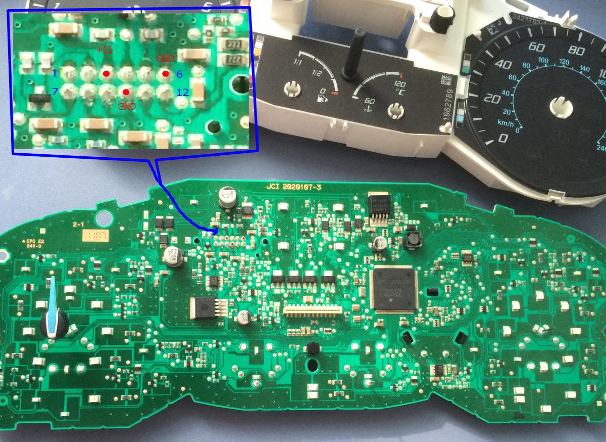

помогите включить на столе приборку от Ford focus3 ...
при подачи питания на :
- на 3 пин -> +12
- на 10 и 6 пины -> GND (земля)
приборка просто возвращает стрелки в исходное положение и замолкает , ни одни из ламп подсветки даже не моргнет...
куда подать еще тока чтоб она заработала так как будто я зажигание на авто включил?

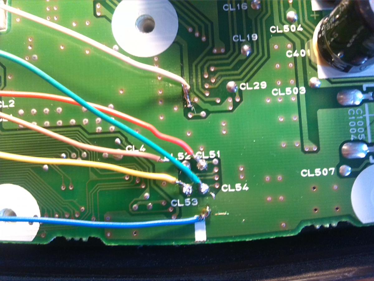

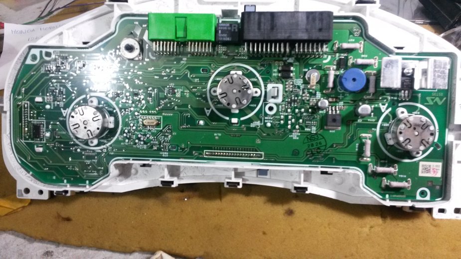

HONDA MOBILIO SPIKE 2006
Всем привет парни подскажите как подключить для
 внутрисхемного
 программирования щиток
Опубликовано (изменено)

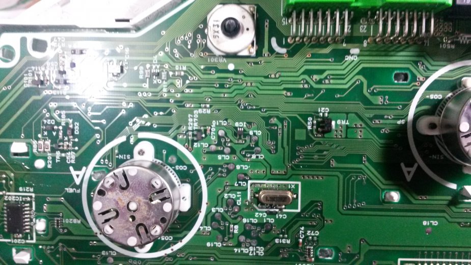

 внутрисхемного
CL15 - 1, CL16 - 2, CL17 - 3, CL14 - 4, CL18 - 5 (GND), CL19 - 8 (VCC)
Изменено пользователем Geryy

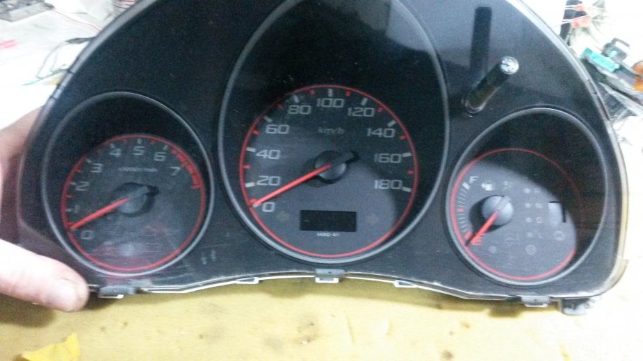

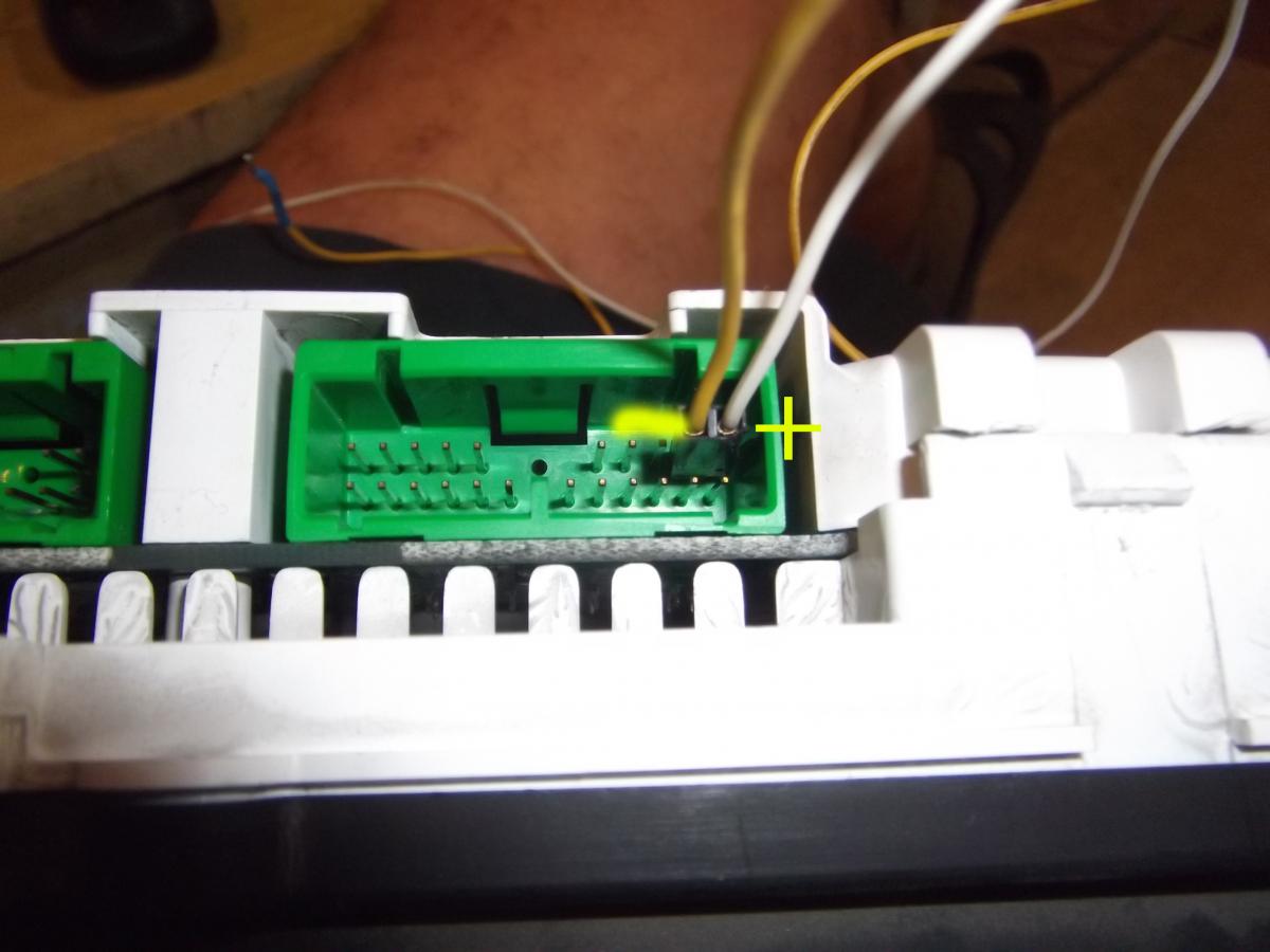

honda st1300 как подключить питание на столе?IMG_20130705_125220.jpgIMG_20130705_123103.jpgIMG_20130705_123028.jpg

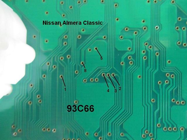

Nissan Murano
TP1- 5
TP2 - 4
TP3 - 3
TP4 - 2
TP5 - 1
TP6 - 6,8
........а если можно,подключение самой приборки???,питание?

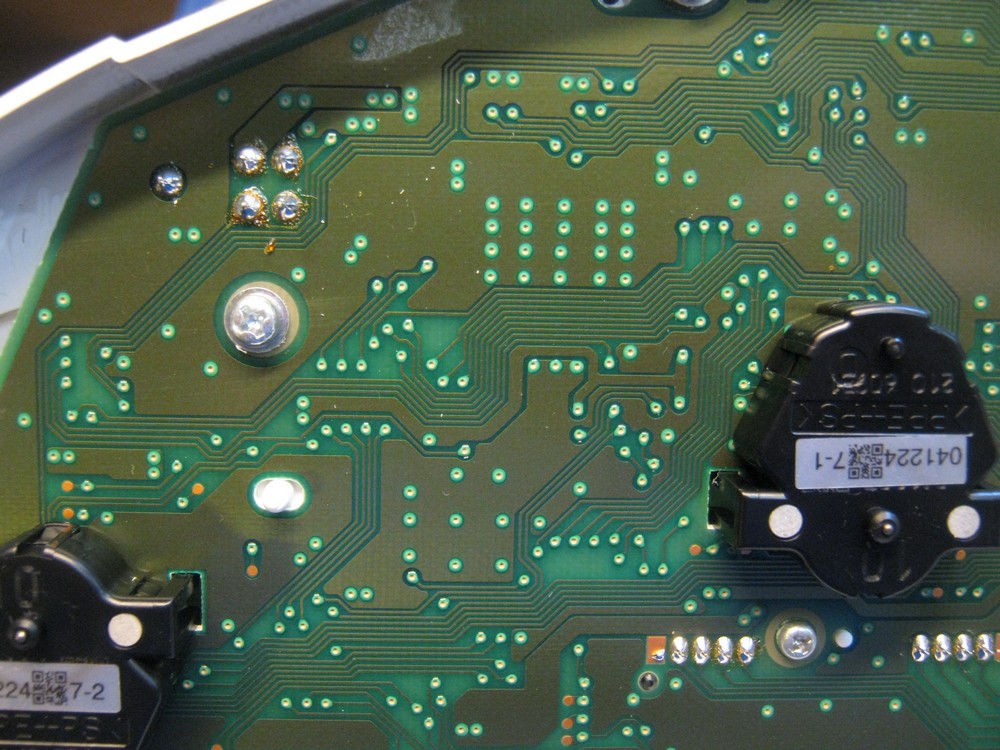

Здравствуйте, ищу подключение на столе комбинации приборов Honda CR-V 2014г.
Если такая же то вот:

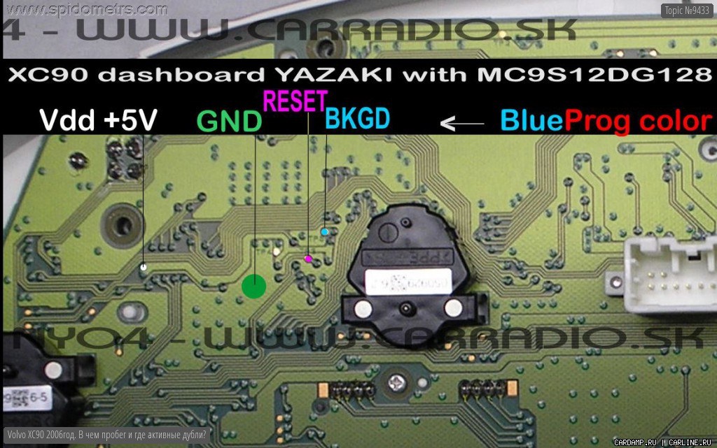

Volvo V70 2006
Панель практически один в один с XC90. Не хватает только точки BKGD!? Где ее найти?
