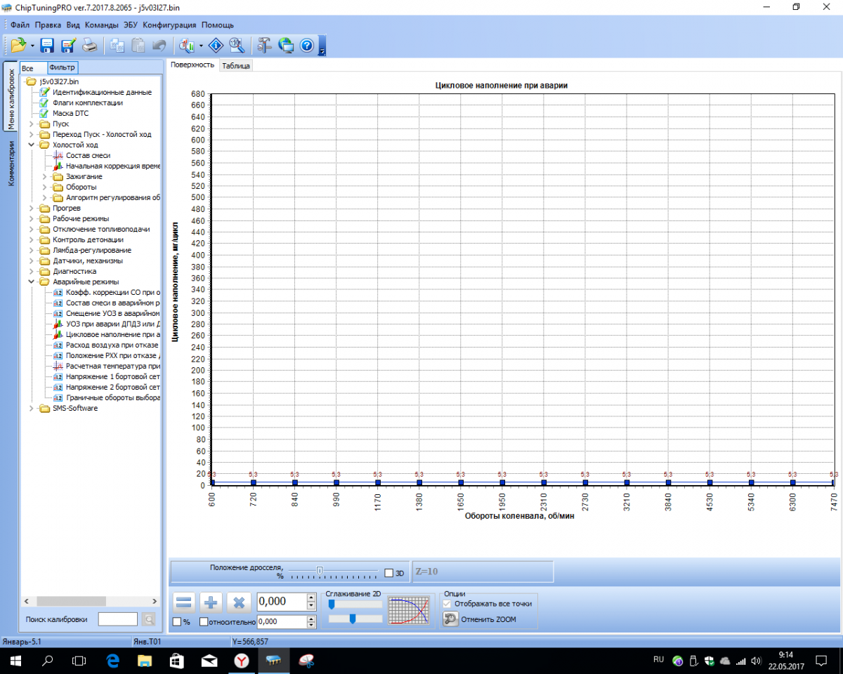

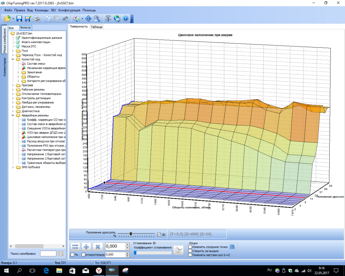

kasl Опубликовано 21 мая, 2017 Опубликовано 21 мая, 2017 Добрый день. Вопрос по двум прошивкам. При отключенном ДМРВ на j5d13g31 обороты поднимаются до 1500, а на j5v03l27 наоборот падают и авто глохнет ? На первом можно при неисправном дмрв ехать как то, а на второй уже не поедещь. В чем там разница ? j5d13g31.rar j5v03l27.rar
timka Опубликовано 22 мая, 2017 Опубликовано 22 мая, 2017 Добрый день. Вопрос по двум прошивкам. При отключенном ДМРВ на j5d13g31 обороты поднимаются до 1500, а на j5v03l27 наоборот падают и авто глохнет ? На первом можно при неисправном дмрв ехать как то, а на второй уже не поедещь. В чем там разница ? j5d13g31.rar j5v03l27.rar Вся разница в криво построенной прошивке , да в ней ещё и тарировка ДМРВ под 116 , и форсы 502 . А без ДМРВ с этой прошивкой машинка и не поедет , смотрите ниже .
kasl Опубликовано 22 мая, 2017 Опубликовано 22 мая, 2017 Дмрв стоит 116. Форсы в принципе работают адекватно и на заливают (свечи светло-коричневые). Можно ли подправить прошивку и как, чтобы без дмрв работало как должно ?
kasl Опубликовано 22 мая, 2017 Опубликовано 22 мая, 2017 Вся разница в криво построенной прошивке , да в ней ещё и тарировка ДМРВ под 116 , и форсы 502 . А без ДМРВ с этой прошивкой машинка и не поедет , смотрите ниже . БЦН-при аварии__.PNG БЦН-при аварии.PNG Если я заменю данную колибровку от стоковой, то нормально будет ?
timka Опубликовано 23 мая, 2017 Опубликовано 23 мая, 2017 Дмрв стоит 116. Форсы в принципе работают адекватно и на заливают (свечи светло-коричневые). Можно ли подправить прошивку и как, чтобы без дмрв работало как должно ? Подправить можно , но работать как с дмрв всё равно не будет . Если я заменю данную колибровку от стоковой, то нормально будет ? Калибровку можно вставить , но есть один нюанс , прошика в перемешанном виде , и что как там будет не известно .
