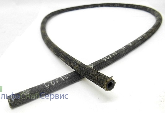

Самому нарезать из тонких шлангов. Беру дюритовый шланг, отрезаю колечко, снимаю оплетку (матерчатую) и готово.
Есть один шланг купленный от кондиционера, там прокладка выточенная из фторопласта. Вечная (около 5 лет)
Опубликовано (изменено)
дюритовый шланг . диаметр  подскажите, пожалста.
Не мерял. Чисто визуально. Опытным путем подбирайте.

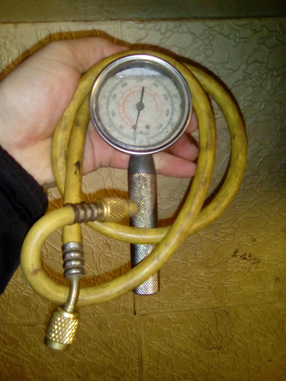

Седня буду в гараже сфоткую свою при способу, у меня самодельная, уже сколько лет проблем не знаю.
Шершавая ручка от ворота, сверлим отверстие, лучше делать на токарнике, можно и в ручную. Сверлим д9 одно в доль примерно до половины, другое поперёк, режим резьбу 10х1. Идём в холодильный магазин, покупаем манометр низкого давления штуцер 1/4на10х1 и шланг для заправки кондюков. Берём фиксатор резьбы и собираемых. Я свой так сделал проблем не знаю с этим вопросом. Сфотаю сброшу.

Вот такая самоделка, лет пять уже служит верой и правдой.IMG_20170119_194218.jpg
Я теперь понял самое главное,.шланг должен быть как можно толще и длиннее.
Это стандартный шланг для заправкой кондеев, длина 600мм внешний диаметр 11-12мм, внутренний 3,5-4мм , давление выдерживает 35кг/см2 , закрутки напрямую подходят на рампу резьба такая же и нажимка и уплотнители и нажимка все там есть и ремкомплект на этот шланг 60р. , а длина 60см самое то что доктор прописал

шланг обратки ваз 2109 обтачил на наждаке по диаметру,на несколько месяцев должно хватить. манометр набор китайский,часто фумку наматывать приходится,чтоб не пропускал на постоянно перекручиваемых соединениях.
