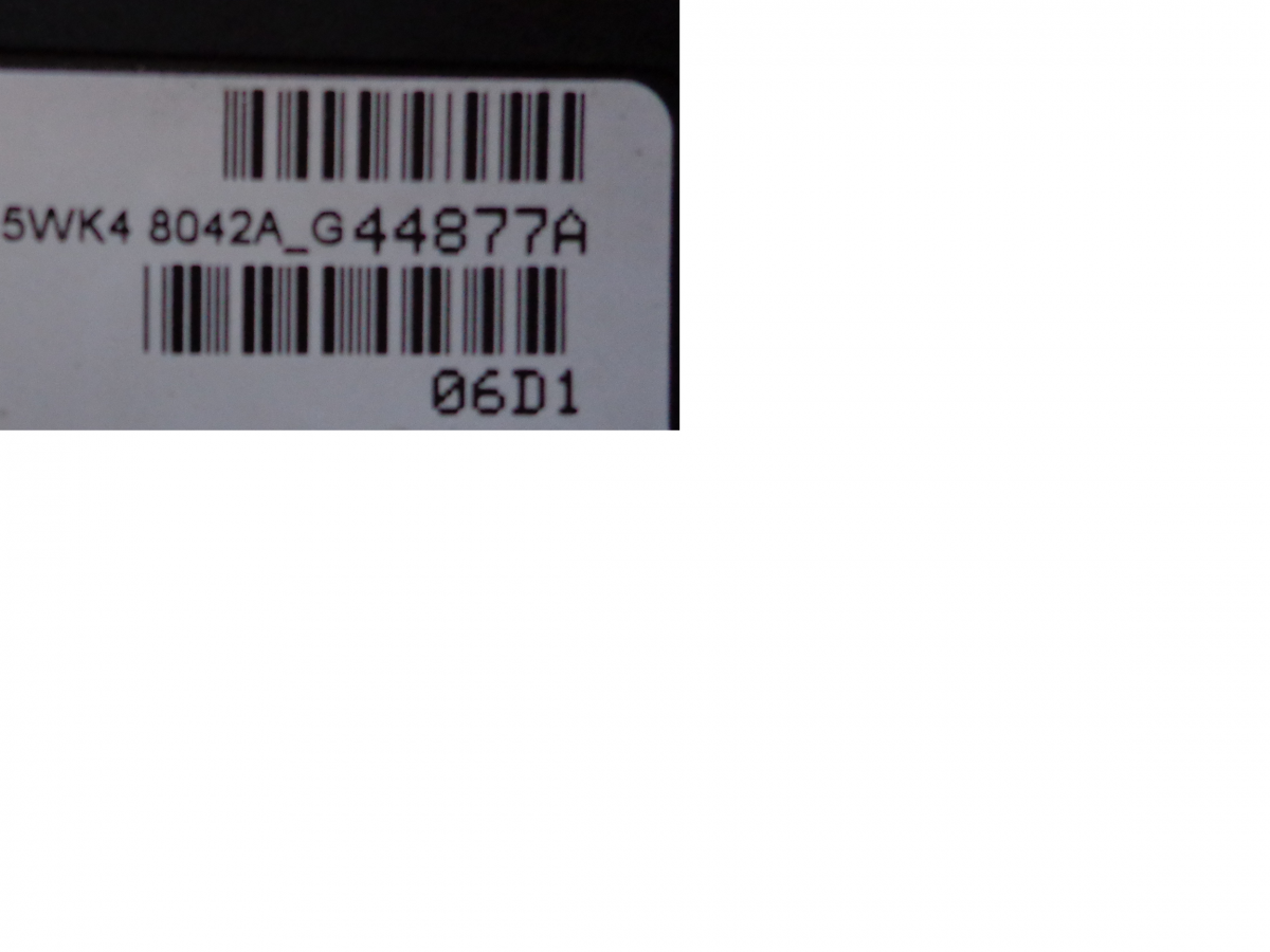

olegosh Опубликовано 23 марта, 2017 Опубликовано 23 марта, 2017 Доброго времени, уважаемые форумчане! Прошу совета. Притащили X-TRAIL в 30 кузове. Не заводится. Горит светодиод ИММО, не вылетает "минус" с ЭБУ на управление реле. Создаётся впечатление, что, пока его таскали по сервисам, поменяли ЭБУ. Высчитал ПИН с наклейки иммошника - 3678.Есть возможность поправить дамп в EEPROM моторника для привязки к транспондеру ИММО? Фото, дамп прилагаю. ЭБУ EEPROM 93c66 .BIN
