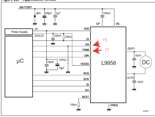

Заменили свечи, машина один раз завелась и умерла. Чек не горит, диагностики нет. ЭБУ на столе на связь не выходит, ток 0,95А. Вскрыл эбу, сдул L9958(хотя внешне целая), блок ожил,на диагностику вышел. Впаял новую. Подскажите пожалуйста, у кого есть вскрытый  MT 22.1 - 15 и 17 ноги м/с L9958 на проц  должны звониться?

Про свечи понятно, у меня просто эбу разобран и если 15 и17 ноги в рабочем блоке звонятся(по даташиту типовое включение-должны), то блок под замену.
Под рукой блока нет ,  напрямую могут и не звониться , - через резисторы обычно !

Типовое включение

Типовое включение
Это всего лишь условная схема , на практике эти ноги часто через резисторы пдключают.

Спасибо откликнувшемся, машина уехала. 15 и 17 ноги звонятся на проц(ноги лень было считать)

L9958
это драйвер чего?

Дросселя

Дросселя
линию диагностики тоже он коммутирует или он ее садил просто?

В драйвере коротыш,  м/с питания уходит в защиту и ограничивает ток  примерно 1А, соответственно напряжение питания падает с 5В до 2В поэтому в эбу не работает ничего
