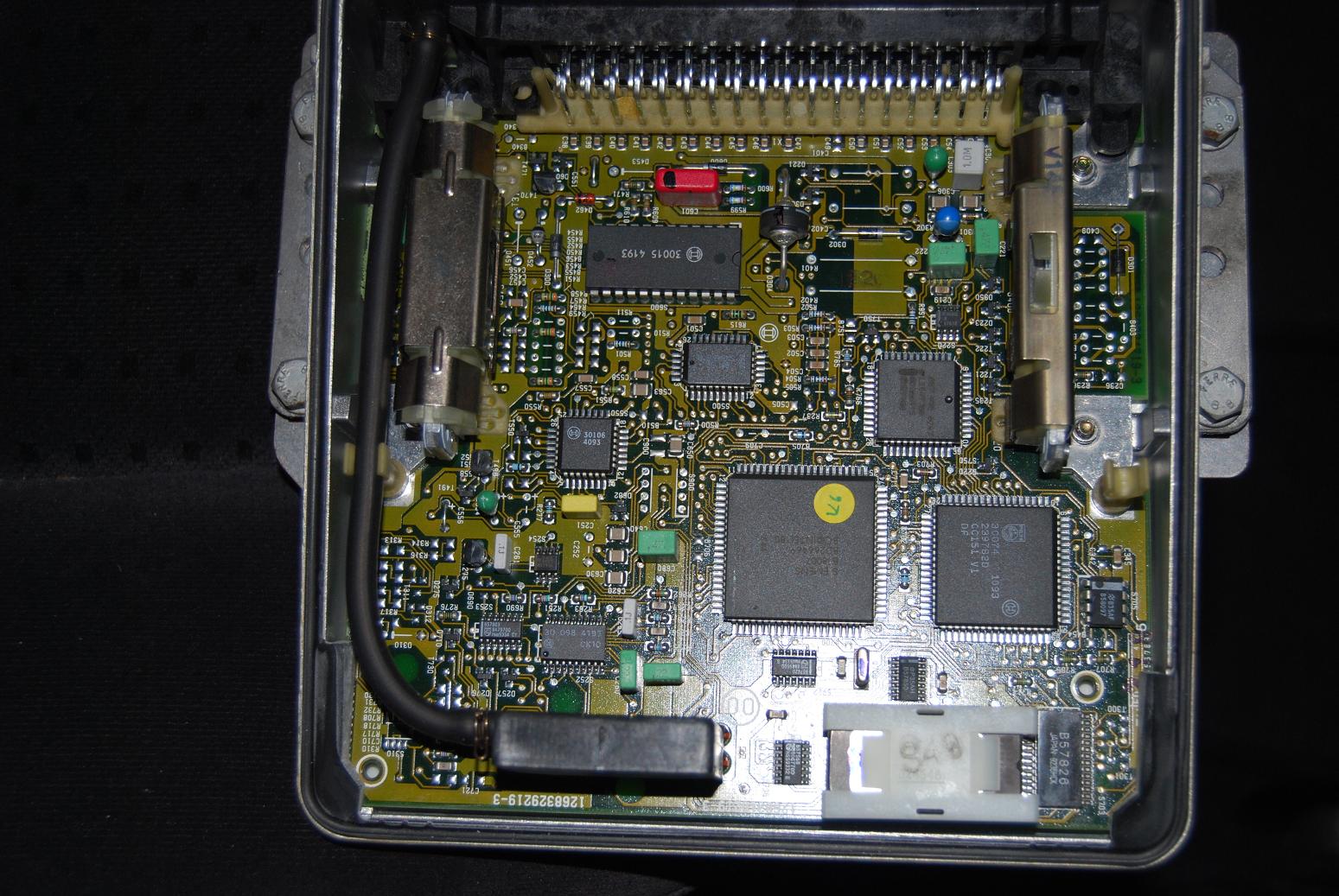

    Надо привезать б/у моторник на даную авто, перекинул бы тупо епромки, заявлено што стоит 95160, на както ненахожу её. На фото виден только один чип похожый на епромину, сдул, считал как 95160, но там одни FF'ки. Сомневаюсь што ето то што мне нужно. Кто делал такой моторник, где там 95160 наити. Фото прилагаю. P.S. Даные моторника на наклейке на фото.
  14. Нашёт 35080VP ето правда, или нужно купить прогер на неё. Дубль по сути должен быть в моторном, если ето EDC16 можно поравить руками, если Hybrid ecu, то покашто только специальном деваисом.
