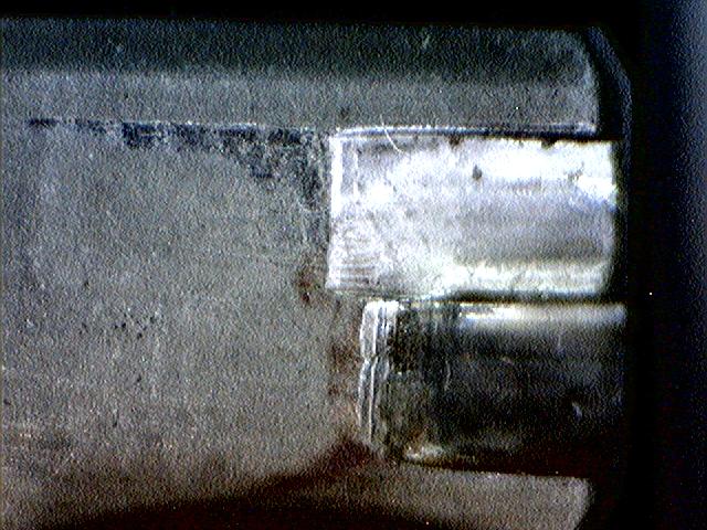

  1. Я бы еще хорошо посмотрел посадочное место регулятора в рампе. Ждем результатов.Удачи в работе!

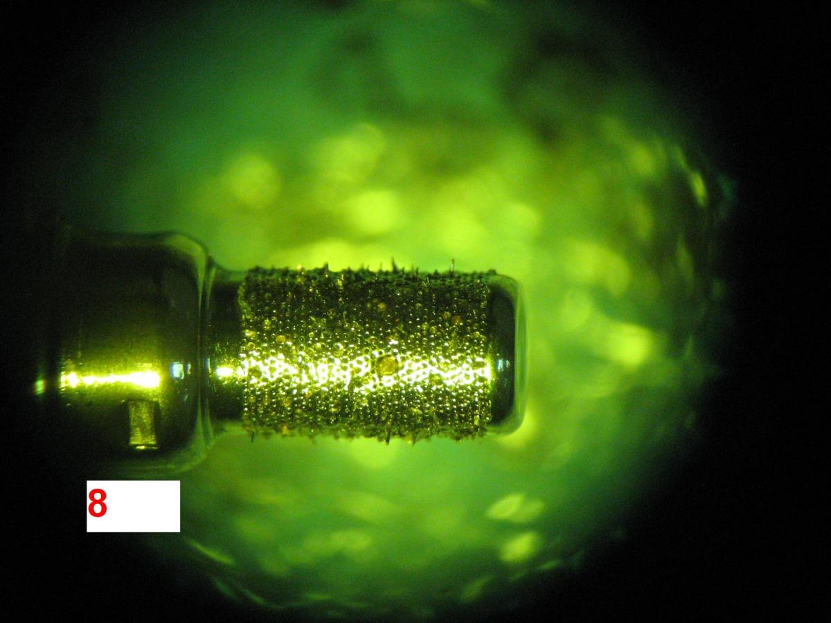

  2. Я больше склоняюсь к механической части... С управлением по топливу косяков очень мало...это наша чудная соляра... Завтра постараюсь закинуть фото микрофильтра под микроскопом....для наглядности

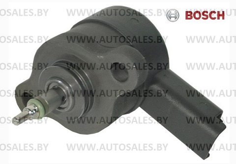

  3. Микрофильтр на конце...просто очень мелкая сетка
  4. Подобный стоит? Как правило чистка не надолго....
  5. Да. регулятор на рампе с торца стоит, если он с микрофильтром , то достаточно день-два эксплуатации и он (регулятор) начнет чудить...(просто забьется)
