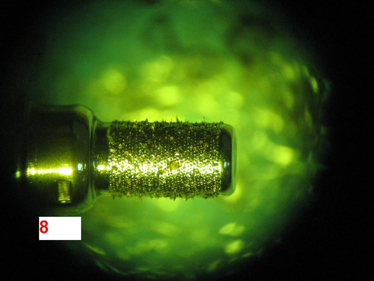

  8. Доброй ночи! На Х.Х должно быть 27-30Мра. Смотри ред. клапан на рампе...забился скорее всего На фото микрофильтр регулятора давления (на рампе)
