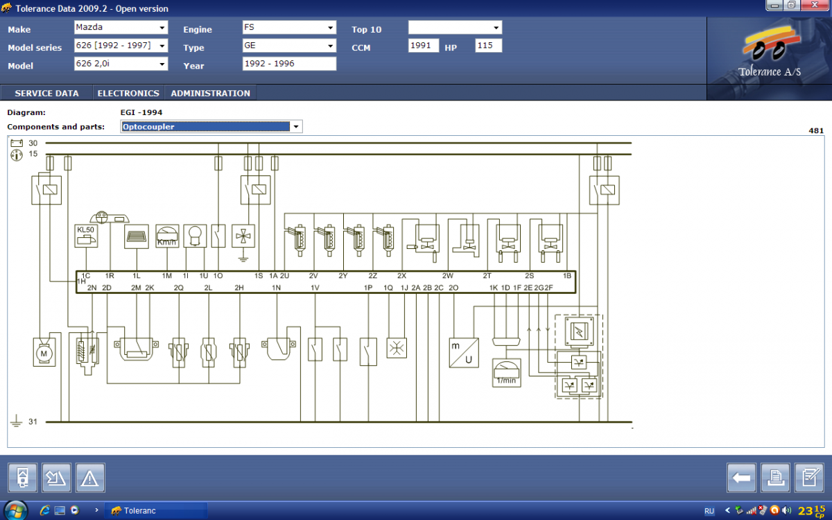

  1. Смотрите проводку, ДПКВ. Есть осциллограмма ДПКВ? Более того, если Вы меняли ЭБУ с такам номером, а импульса нет, только проводка или ДПКВ. Прозвоните 48, 49 pin с ЭБУ до ДПКВ.
  2. Если мы согласились на 12V. тогда мне кажется, надо смотреть ГРМ, и Y31 самshaft timer. Вы можете снять осцилку Датчиком давления в цилиндре? Приблизительно так.
  3. Cхему надо потрошить, по толерансу еще написано про camshaft timer, А5-batt. ignition on 11-14v. Честно говоря плохо знаком с VAG, что это за таймер не знаю. Может там причина попадания 12V.
