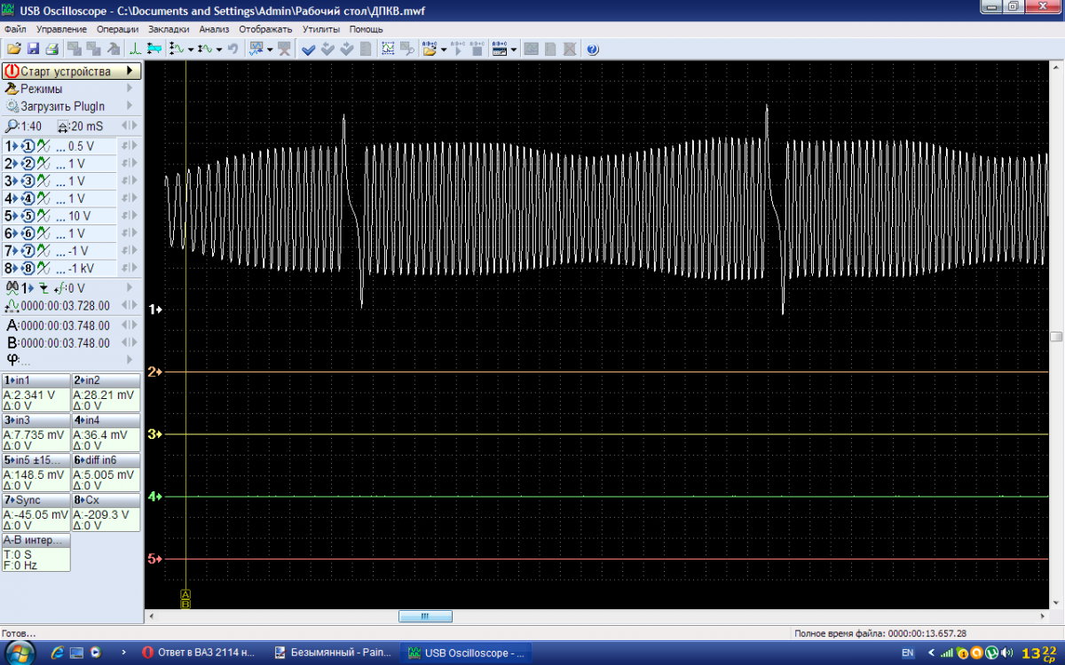

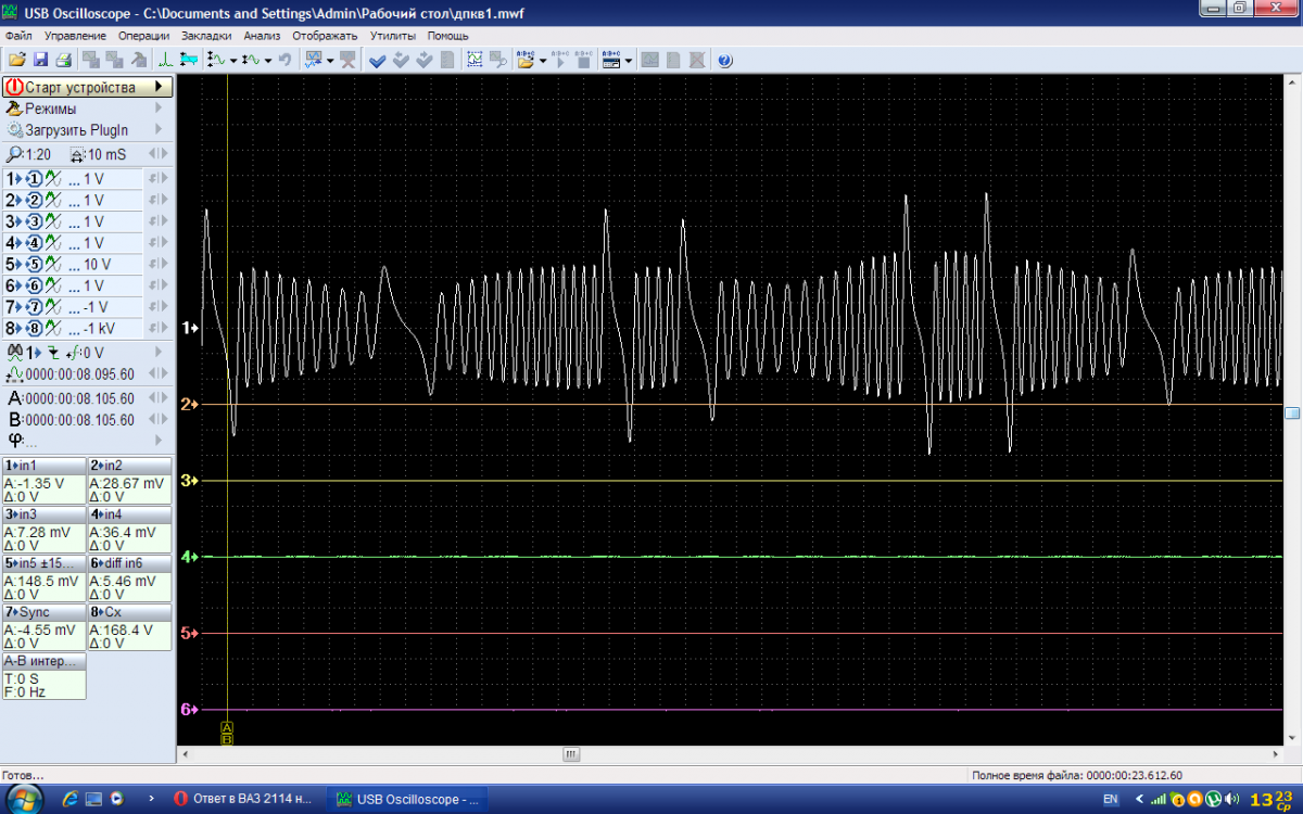

  3. Фазы не в норме! Это очевидно. Маркер D и I, проведите линию по нижнему фронту. Что касается ВВ, так это не корректно снятый сигнал.

  17. CARMAN снята. Сигнал ДПКВ снимал с ЭБУ. Сейчас поставил назад старый маркерный диск. Обхохочетесь. Искра появилась, но АКБ сел в ноль. Попозже отпишусь.
  18. Биение маркерного диска есть, но это не критично. Шпонка КВ на месте.Только что подсказали про эти срезанные зубья. Делается это для сигналки CARMAN. Еще раз пишу НЕТ ИСКРЫ!!!
  19. Осцилки ДПКВ ГРМ, т.е. метки на месте, Сейчас попробую фотку выложить. Такое подозрение, что спилы аккуратные. Но я первый раз такое вижу.
  20. Всем доброго времени суток. Имеем авто ВАЗ 2114 ЭБУ БОШ 7.9.7 Е2. контроллер 2111-1411020-80 , прошивка B103EQ09. Авто не заводилось, попросили снять сигналку. Снял, авто не заводится. Проверил ДПКВ, т.е. сигнал, сигнал есть, но не такой какой надо. Вычислил, что маркерный диск сломан в нескольких местах. Заменил на новый. В ЭБУ ошибка 0336. сигнал ДПКВ Проводку всю прозвонил, все четко, Сигнал снимал с ЭБУ, Вопросов по нему нет. Но при прокрутке стартером опять вылетает эта ошибка 0336. Снимал разъемы с других датчиков, только определяет 0336. Этот ЭБУ переставлял на другой авто, заводится без проблем. С другого авто ЭБУ хозяин не дает, да и толку, мозг то получается целый! Есть подозрение на АПС-4, во всяком случае так написано на корпусе. Питание на главном реле есть, МЗ и ДПКВ новые. Сигналы снимал Постолографом, Короче говоря я в тупике. Нет искры, что делать??? Может быть у Вас есть какие мысли? Заранее спасибо.
