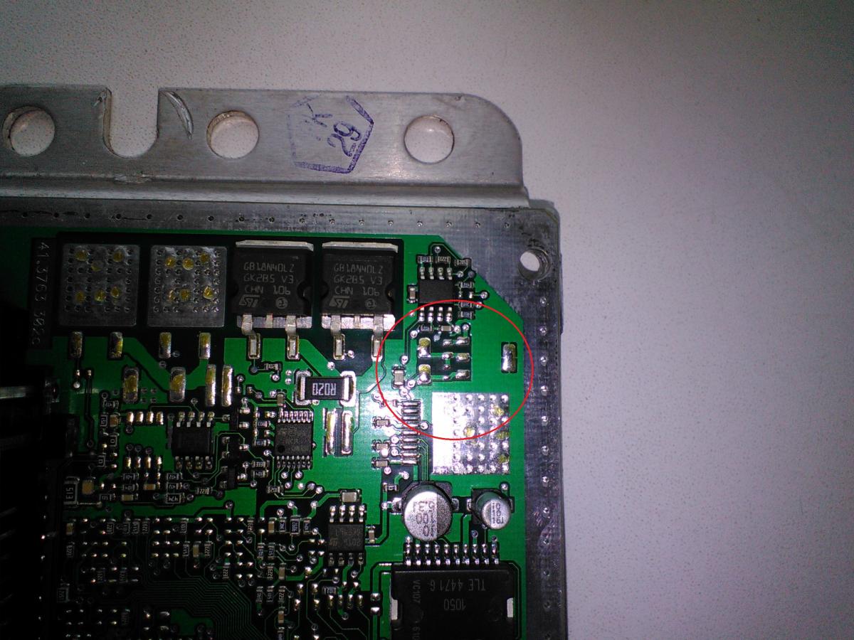

  5. В разрыв клеммы аккумулятора. По поводу TLE6240, понял в выходные на радио базар съезжу. Спасибо тебе за помощь!
  6. Повесил амперметр, так потребление с выключенными потребителями и выключенным зажиганием 0.22А не много ли? для сравнение подключил родной ЭБУ там потребление 00.2А. А еще подскажите с перепайкой резистора можно шить этот блок (21067-1411020-21 A327RD08) не заблокируется? а то чек горит по второму ДК
  7. TLE6240 оказывается и в Январе 7.2 есть, а у меня валялся залитый, так я пересадил из него TLE6240 в М73 - не помогло, сперва запустилась с пол тычка, чуть поработала и заглохла и теперь так же как и раньше не выключает насос и нет искры. Наверное где то в переходных отверстиях нет контакта, а может сам процессор?
  8. Может попробовать пересадить TLE6240 из нового в старый, как она там припаяна фен возьмет ее?

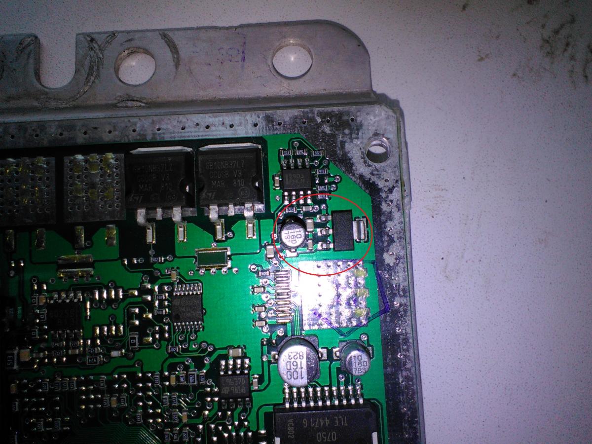

  9. Да братцы, так и есть - с купленным ЭБУ при включении зажигания отсутствует минус на реле, повесил "соплю" на массу и стартер заработал, а с родным минус появляется и стартер работает, как положено. Защита для хозяина не сильно важна по этому оставлю так, только скажите - тот провод который идет от реле к 50 пину ЭБУ убрать или не принципиально? И еще заметил пока тасовал ЭБУ - когда подключаю купленный ЭБУ при выключенном зажигании слышен щелчок главного реле, а при подключении родного ЭБУ этого нет, не будет ли разряжаться аккумулятор?
  10. Защита та которая предотвращает включение стартера когда мотор работает? Мужики завтра поверю и расскажу, а то уже намерзлись сегодня. Спасибо
  11. О..., а я и не знал. Спс. Хотя мне следовало догадаться - ведь с "толкача" завелась
  12. мужики, а ИММО не так себя ведет? эбу ведь с другого авто
  13. Всем привет, требуется ваша помощь. Знакомый за небольшие деньги купил 2107 с неисправным мотором, мотор ему заменили на б/у. Стали пробовать завести - включаешь зажигание срабатывает бензонасос и не выключается - машина не заводится, иногда бывает насос отработает, как положено несколько секунд и выключается, тогда мотор заводится и работает какое-то время потом сам глохнет насос при этом продолжает качать, пропадает искра и гаснет лампа "чек", иногда после вкл. зажигания насос включается и выключается бесконечно много раз в такт этому мигает лампа "ЧекЕнджин". заподозрили ЭБУ (21067-1411020-21 A327RC07), хозяин поехал на разборку купил точно такой же ЭБУ, (21067-1411020-21 A327RD08)беру его в руки, что то болтается в нем, высверлил заклепки снял крышку там валяется обугленный варистор тот который по питанию ну да ладно - уже купили..., поставил - включаю зажигание насос отработал как положено, "чек" горит стартер не включается, куском провода подал +12 с аккумулятора на втягивающее движок пустился с пол тычка и работает. На всякий случай заменили замок зажигания Вопрос - как контролируется работа стартера в ЭБУ? Спасибо ЗЫ немного ЭБУ отличаются по компоновке
