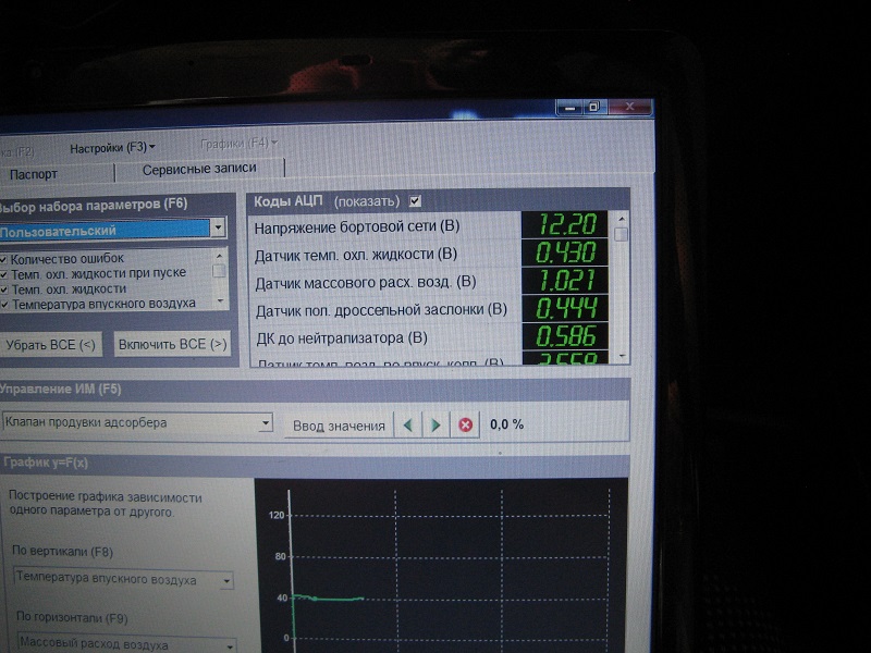

  1. У меня есть возможность покрутить в руках и даже проверить АЦП и того и другого потому, что друг работает в магазине., Да там действительно Бош лежит я даже однажды вытаскивал сам датчик(вкладыш) из трубы на трубе написано было Сделано в России, а на самом датчике красовалась надпись Made in Germany (давненько правда было) Фильтра меняю всегда вместе с маслом примерно 7000 - 8000 Км., хоть они и не выглядят грязными, или еще чаще нужно? Спасибо
  2. Здорова Вам. Мужики хочу купить ДМРВ, так стал перед выбором какой лучше купить - Bosch 0280218116 в желтой коробке (типа Германия) за 2200руб., или в бело-синей коробке (Сделано в России Оригинальные запчасти LADA) за 1600руб.? Приора, Bosch 7.9.7+ Спасибо.
  3. ХХ ровный, вообще, всё устраивает проблем нет, просто смутило не соответствие типовым параметрам - очень мало шагов.

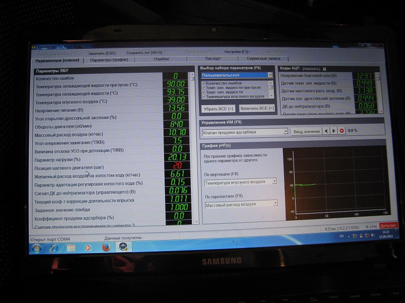

  4. Здорова всем, вчера промыл дроссель и после решил посмотреть, что там как... и вот вижу всего 20 шагов рхх, раньше не было такого. Это моя машина ДУ не крутил упорный винт на месте залит краской, РХХ ставил другой с ним так же на холодную ~ 34 шагов с прогревом уходит на 20. Единственное что сделал, так это на торце самой заслонки счистил завернутые заусенцы образованные при производстве но они настолько тонкие были что я их соскоблил ногтем. Приора 2008 г.в., пробег 75000 Прошивка (new 92 B174DR(LR) Е2 final) расход воздуха на ХХ = 10,7 собственно на фото видно Подскажите пожалуйста; На что влияет малое количество шагов? Исправлять регулировкой упора ДЗ? Спасибо.
