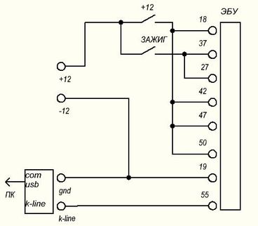

  14. Всем Привет. Мужики если сделать разъем для прошивки по этой схеме то получается напряжение для разрешения программирования подается сразу на три ноги 47, 42, 50 не зависимо какой ЭБУ подключен, это не опасно если я подключу Январь, а ему на 42 ногу придет 12В? ну или Микас - ему на 47? Спасибо

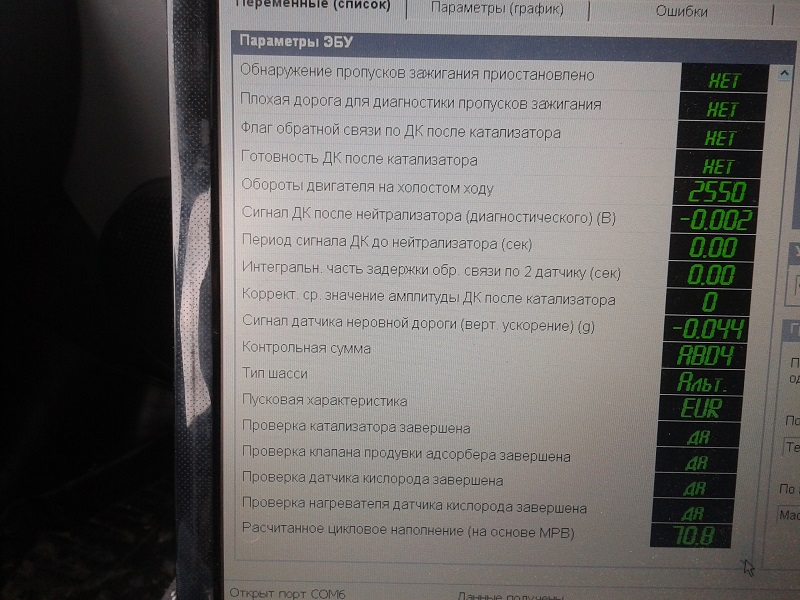

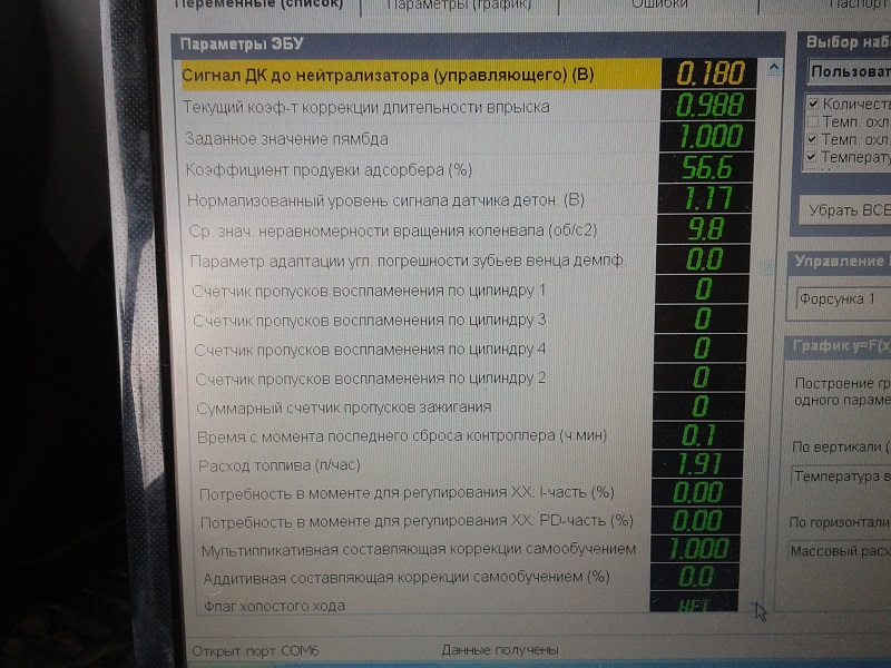

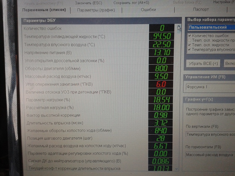

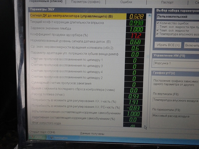

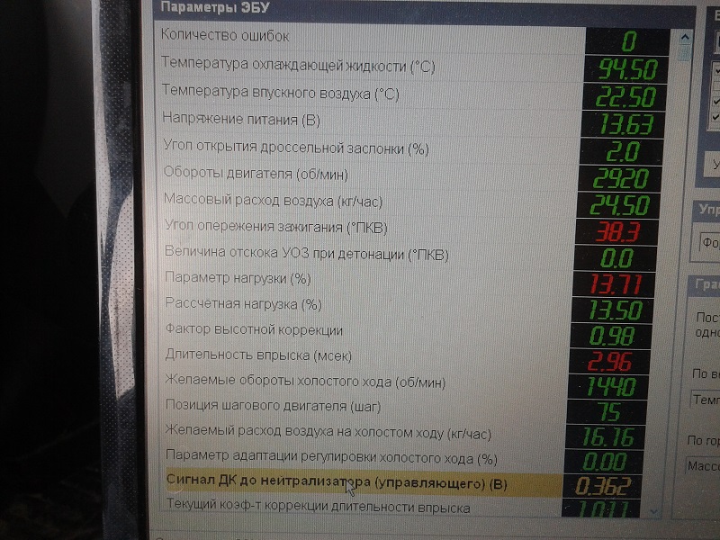

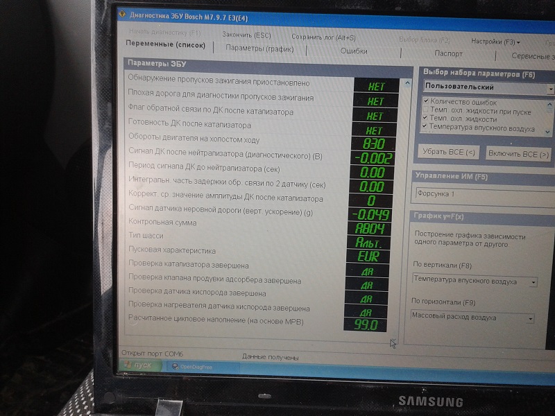

  20. Привет Всем. ПосмОтрите что не так? Сток прошивка с откл. ДК2 b174dt07 первые три фотки на ХХ Вторые три нпри ~3000 об/мин
