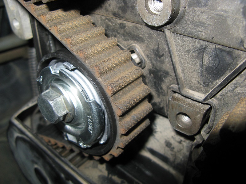

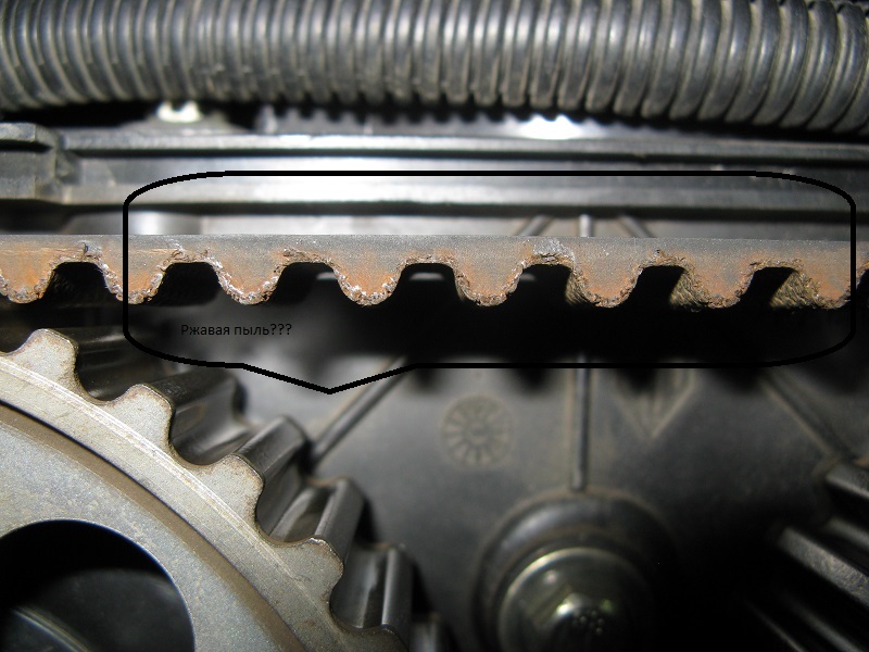

  8. Привет мужики. 10000 КМ назад поменял ремень, оба ролика ГРМ и пому, а тут решил поглядеть как оно там снял крышку и офигел ремень в какой-то рыжей пыли как ржавчина, старый ремень такой же был но тот прошел 48000, сейчас всё новое от чего это может быть? продукт износа ремня? Спасибо.

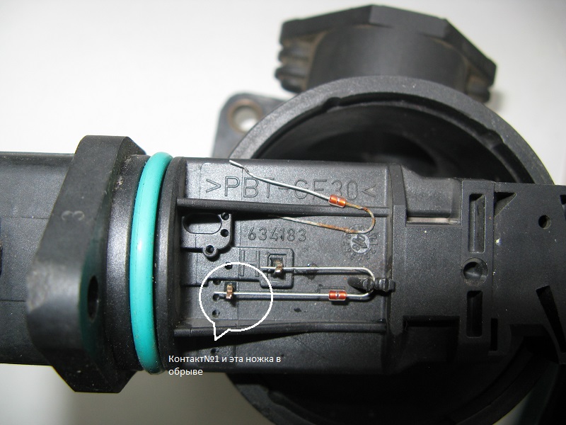

  11. раскрыл ДМРВ, а там ржавчина (та деталька, что лежит рядом ржавая она и стояла, а та что уже зажата эта с донора ) переставил эту детальку и всё равно -39, тестером потыкал.ДМРВ обрыв между контактом №1 и одной из стоек термодатчика, а у"донора" эти контакты звонятся А Жаль. ЗЫ ДМРВ мне этот отдал кент он у него долго в гараже лежал, может как-то влага и попала
  12. Это не та ли деталь которая похожа на стеклянный диод 1N4148? Спасибо.
  13. Привет всем, заметил что расход бензина немного возрос, сперва сваливал на похолодания, прогрев... да и едет машина не так,- ну там обычно после 3000 оборотов хороший подхват , а тут не то. Вот сегодня подключил авто к ноуту и узрел температура воздуха на впуске -39,79 (АЦП при этом0.997)при температуре на улице +10. поставил свой старый ДМРВ температура на впуске стала +12. Что ДМРВ в мусор? Приора 2008,16х1,6 Бош 7.9.7+ Спасибо

  18. zid2106 Всем Здорова Да, да он самый этот резистор, после репрога там и оставил. Гдето попадалось что, с китайскими Бошиками не заводится авто, а немецким всеравно где стоит резистор, а вот француз перестает обучаться. Ну правда не знаю насколько это правда.
  19. zid2106 резистор не возвращал на место, так там и стоит :-(.
