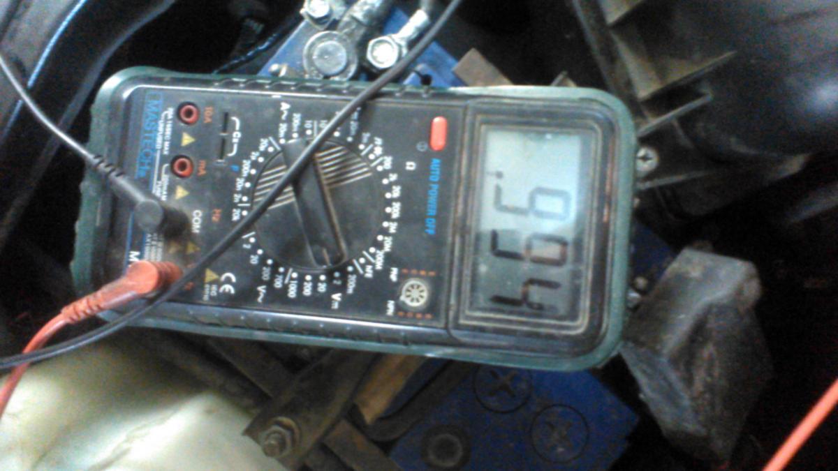

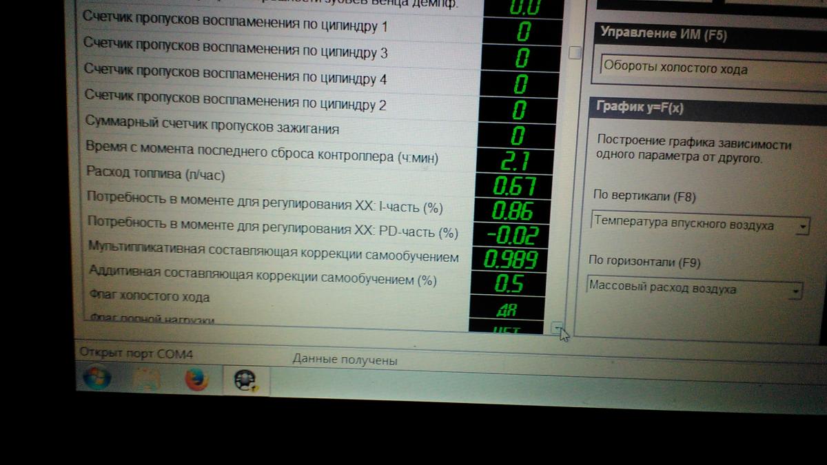

Вот это да! купишь и не знаешь будет ли лучше... Подключаю ноут АЦП ДМРВ 1.006 (под капотом жарко и как я уже говорил АЦП уплывает) ставлю перемычку АЦП не изменилось - 1,006. Меряю вольтметром: - первый и третий пин ДМРВ (считая от стекла) = 1,001 кидаю перемычку на третий пин и минус АКБ, АЦП становится 1,008. Я уже запутался :-((

Поменял батарейку, показания снизились немного - стало 0,06. Прошу прощения за качество фото ). Надо попробовать,проверю доложу....

Да АЦП в покое, только с прогревом под капотом уплывает - на холодную 0,998 после езды по городу может стать 1,016 - 1,021

Почистил и протянул все массы,обжимки возле разъема ЭБУ я пропаял давно, в результате напряжение между минусом АКБ и третьим пином ДМРВ равно 0.07В - меньше получить не удается. Обороты больше не прыгают и кажется подинамичней машина стала.

Ааа, 0,14

Я неправильно выразился, третий и первый пин от лобового = 0,998, а третий и масса АКБ = 1,01

Лучше вообще не отвечать чем ныть про не заработанную копейку.... или вы думаете, что мне жалко 300-500 руб.. АЦП маса в разъеме ДМРВ - 998В Масса на АКБ - 1,01В
