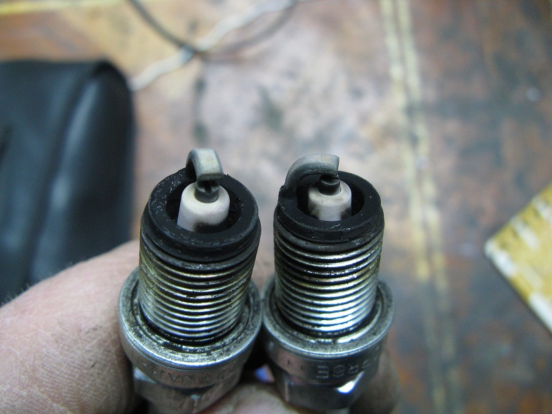

  10. Здорова Всем.Мужики заменил вчера форсунки ,результат конечно есть -заводится лучше , пропал провал при трогании с места и подергивания при переключении передач, но проблема так и осталась. Отвечу всем: проверян не на ходу но но в тот момент когда тупит- давление в норме ~3.9 Нет у меня такой штуки брат. В первом посте я писал, что движек в норме. Этого я еще не делал,прошивки которые пробовал в се были с ДК. Может кто нибудь даст проверенную прошивку без ДК? буду благодарен. ТоталКварц 5W30. Не согласен и есть тому доказательства, +1Всем спасибо за терпение,а то я уже подхожу к той стадии когда хочется сказать-"да ну тебя На Х... сука зеленая" и спустить ее с горы. Кажется что богатая смесь, фотки свечей сразу после поездки 20 Км. И еще я сохранил лог программы OpenDiag если кто захочет посмотреть то выложу. Еще раз Всем спасибо.
