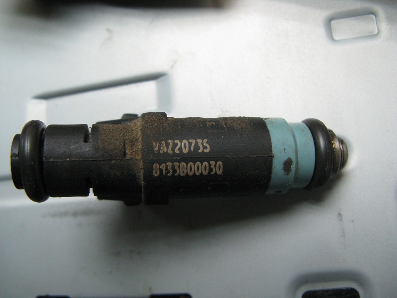

  11. Не я про то, что форсунки развернутся соплами не так (::) например, а по диагонали или еще как и будут писать куда нибудь не туда или я ошибаюсь? Ну а так вот сегодня поездил по городу дык проблема тьфу тьфу тьфу ушла- заводится с пол тыка, видать всё таки подтекали Сименсы.Чего их теперь на свалку ? а тоя их так отмыл:-))) ЗЫ в Сименсах кажется сеточка есть.Но всёж кажется что по тупее машинка на Бошах Хорошо что вы есть! Всем спасибо! пока проблема решена

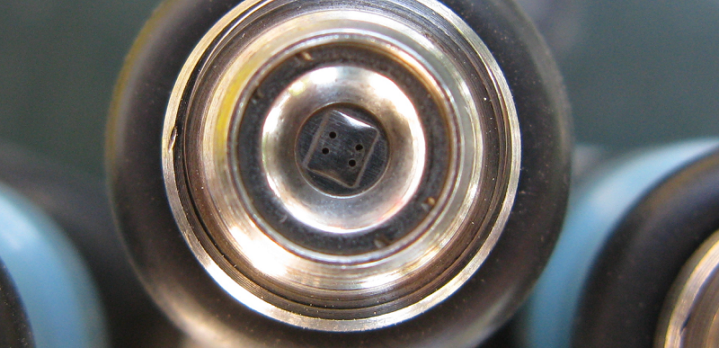

  12. Судя по таблице которую дал Avtoelektrik тарировки одинаковые. вот единственное что смущает так это то, что они свободно могут вращаться а рампе и головке. Сейчас ездил встречать, родню намотал километров 30-35 кажется по тупее стала но проблемы с заводкой пока не было может потому что ночью прохладно. Вот еще что нашел в нете ""Тонкие" Siemens 20735 - сопла разнесены парами в двух разных плоскостях. Такие форсунки называются "двухфакельными", каждый факел льет топливо на "свой" впускной клапан, а не на перегородку между ними.Я снятые Сименсы почистил промыл и подцепил к флакону карбклинера так "Факел Сименсов покрасивее выглядит, если получится сфоткаю. Вообще спасибо братцы, выполню Ваши рекомендации и отпишусь.

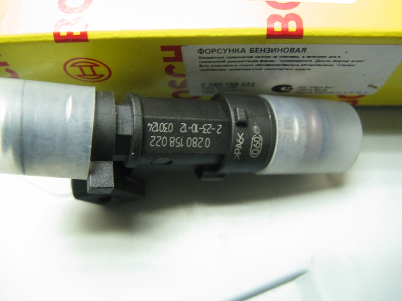

  13. Значит так, разобрал, а там форсунки Сименс стоят VAZ20735. но Бош подошёл только вот рампа без усика фиксатора как на 21124, и Бош могут проворачиваться, я так понимаю, что ссать они будут куда им вздумается? это плохо? По поводу герметичности, когда снял рампу с форсунками то "носики" форсунок были мокрые, но включив зажигание видимых подтеков не было. Ездить с Бошем или купить сименс? Проблема с заводкой ушла или нет пока не знаю завтра поезжу расскажу ;-) Спасибо.
