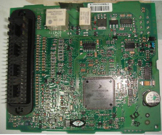

  14. Я понял,блоки ВСМ бывают разные и с разной аппаратной частью и с разными микросхемами памяти,я просил указать на фотке оную(если такая имеется)вот и все. Удалось выяснить ,что карпасс можно выдернуть из проца( в данном блоке БСМ) моторола МC9S12DG128 внутреннего еепрома,но с процами я не работал и не знаю как это делать,опять же буду учиться.Имеется программатор Авопрог,возможно он работает с моторолами буду выяснять, если нет, буду покупать соответсвующие оборудование.... С Российскими авто занимаюсь 15лет,диагностика,программирование,иммобилайзеры ,авто на 99% уезжает исправным,с иномарками начал только в этом году,вот и приходиться учиться,приобретать опыт так сказать на ходу,спасибо инету,форумам,людям дающие нужную инфу, участникам этого форума.Я все понимаю,есть некий порядок,правила,коммерческая сторона.где не так то и просто получить нужную инфу, поэтому всем участникам особенно новичкам(в том числе и себе) желаю удачи и достижение поставленной цели.
  15. Вы намекнули на 93с66 в ВСМ,я мельком прошелся с лупой, но не нашел данной микросхемы,возможно плохо искал? Указанная мною микросхема на фото это для использования в шинах передачи данных... не еепром, aka4 не ужели так трудно ответить на вопрос и помочь в данном моменте? я думаю,что вы в свое время так же собирали инфу с мира по нитке и говорили людям огромное спасибо за это и были благодарны им..., а теперь став специалистом вы не желаете делиться накопленным опытом и знаниями,я вас не совсем понимаю со своей точки зрения ,но занявший на данный момент ваша позиция мне ясна.
  16. С памятью еепром я имел дело с микрухами 8-pin в PDIP корпусе (24с04, 95080 и т.д) если в блоке ВСМ используется то же корпус микрухи еепрома(где лежит логин),то я ее нашел(она там одна и на фото я ее пометил)просто уже времени не было выпаивать и считывать дамп,(инструмент для этого имеется) я на будущие для себя хотел уточнить ,эта имелась ввиду микруха или нет?В любом случаи спасибо,многое уже почерпнул из данной темы... ,например с помощью вашей выложенной схеме прошел по всей шине КАН и нашел окисление контактов на АВС блоке и не контакта оного.

  18. Наверное это секретная инфа Это секретная инфа или просто лимит ответов в этой теме уже закончен? По подсказке ака4 я не смог найти в этом блоке 93с66 ,может все же укажите на оную? По ВСМ оставалась висеть одна ошибка B3057,машину забрали, я сфоткал блок ,где для себя на будущие хотел бы знать ее расположение от куда можно будет выдернуть логин в случаи чего.... Может кто нибудь помочь?
  19. Здравствуйте! Скажите пожалуйста в блоке БСМ(на фото) я правильно указал микросхему в которой лежит логин? Если нет ,то подскажите, где именно эта микросхема находится на плате? OpelscannerCAN не способен прописать логин в этот блок.

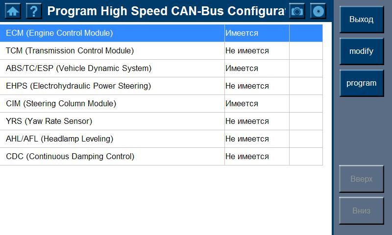

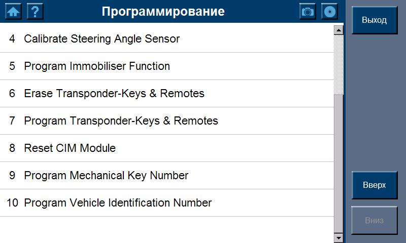

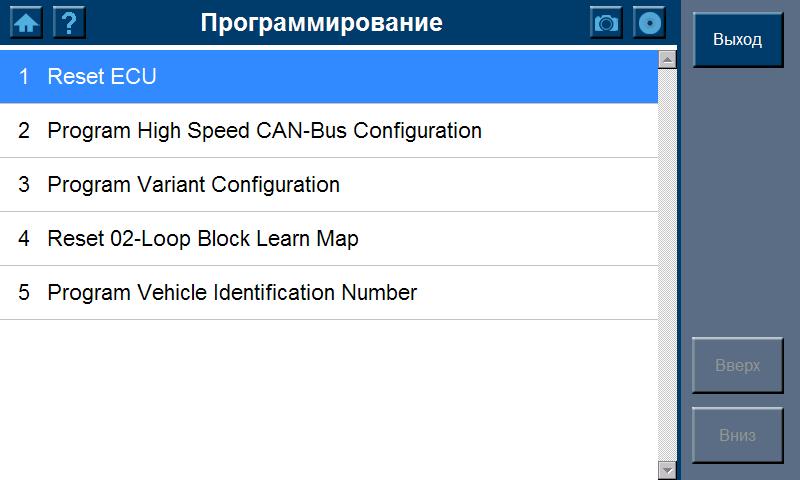

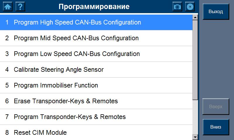

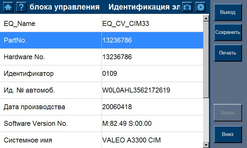

  24. Я понял,спасибо! Нашел инфу по возможности спец функций в сканере DS708 в частности по блоку BCM с автомобилем Opel Vectra-C. bCM (Body Control Module)F34\F19 F19 Prograa Vehicle Identification Number К34 Program Low Speed CAX-Bus Configuration Prograa Vehicle Identification Number - вот прибор мне и позволил прописать вин номер,так как эта функция заявлена. Program Low Speed CAX-Bus Configuration - скорее всего этого мало,для запуска полноценной работы системы? Буду дожидаться прихода OpelscannerCAN (Pro)- Diagnostic Tool for Opel -при наличии пин кода он прописывает все необходимое. Спасибо всем откликнувшимся!
  25. Я понял спасибо! Завтра приедет клиент,с собой притащит старый блок BCM, из микрухи 93с66 я выдергиваю логин,скажите по какому адресу он находится? Если данный сканер (DS708) способен все же сделать прописку этого блока,попробую во создать план последовательность своих действий: Ставлю старый блок BCM на авто,выхожу на связь и на листочек переписываю конфигурацию системы Переставляю блок на новый и пытаюсь прописать нужные системы в нем-вот именно в этот момент потребуется ввод логина?Или функция прописки логина в новый блок BCM идет как отдельная функция и должна быть сделана в первую очередь?Если удаться прописать всю конфигурацию в блок,то как минимум ошибка U2101 уйдет-все верно? Столкнулся с этим впервые,понял что для этого нужно соответствующие оборудование и знание,уже из выше изложенного многое под черпнул,спасибо откликнувшимся ! Когда пытаешься сделать что то впервые,всегда возникают соответствующие вопросы и именно с этого момента приобретается необходимый опыт, да же если в ответ получаешь " Извините,но это разговор ни о чем".
