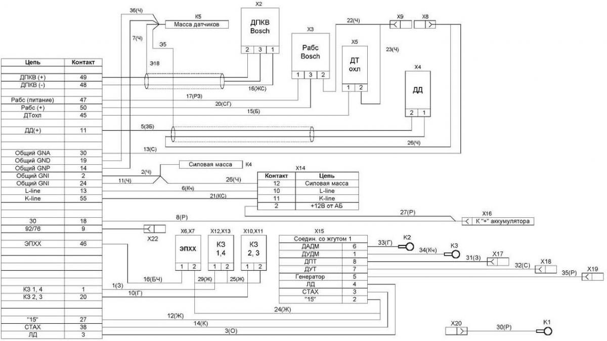

  22. Tim1000, надо проверить все массы. На ЭБУ тестером, на разъёме ЭБУ мощной лампой(21w) Обратить внимание на массу в районе 4-го цилиндра. На этих машинах часто выходит из стоя Замок Зажигания.
  23. 1.От ЭБУ в 20 см есть обжимка общих масс. 2.смотрим +12в на катушках мощной лампой.
