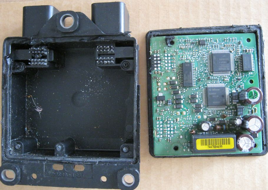

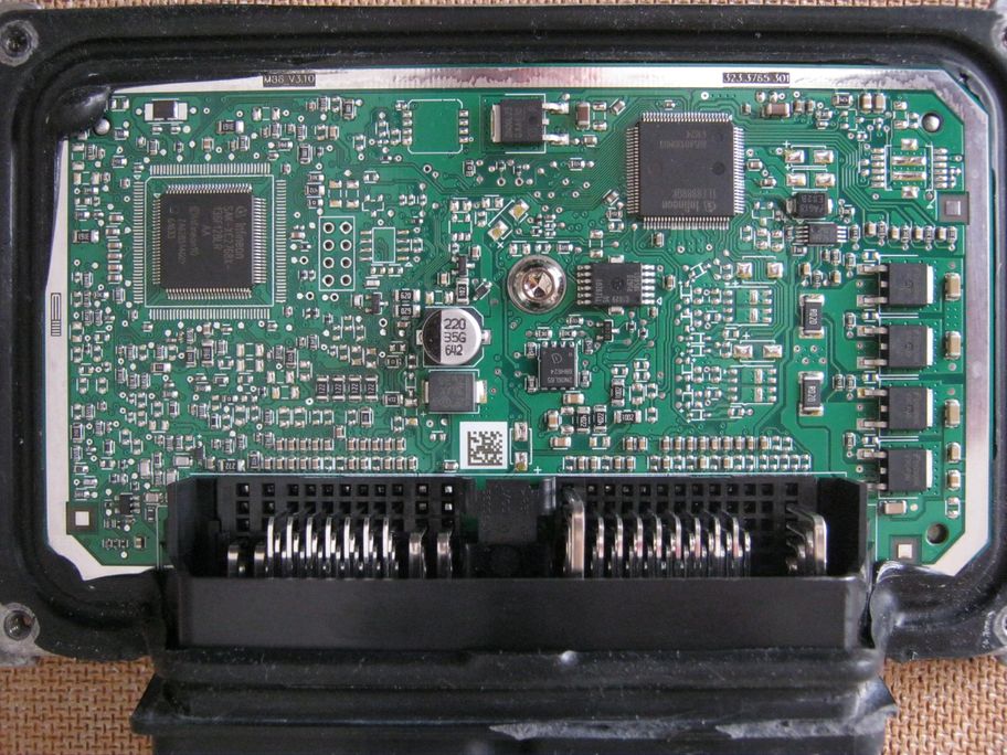

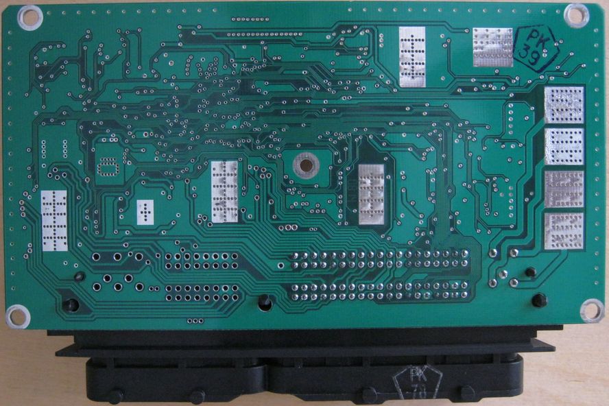

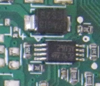

  3. 2903 - smd so-8 похоже это K-Line ЭБУ M86 FOTO-1 ЭБУ M86 FOTO-2
  4. Добавил: 220090 220091 220097 22009A 2200A0 220001
  5. ЭБУ М86 + ELM327Chat Какими командами по-сниффирить этот M86 ? По K-Line:разъём2 - C4 По CAN:разъём2 - D4 CAN - H; D5 CAN - L Кроме этих:

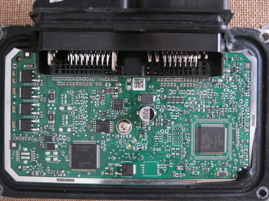

  6. На столе: 1. Проверить на работоспособность. 2. Изучение структуры 3. по снифферить K-Line и CAN Кто за что отвечает: ЭБУ M86 I765XH02 Infineon SAK-XC2768X-136F128LR AA - Infineon TLE8888-1QK - Infineon TLE9201SG 2N06L65 -PG-TDSON-8-4 Dual N-channel Power-Transistor 2903Y - 2N06L23 -MOSFET, N-CH, 60V, 34A, TO-263 V3040D -400V, N-Channel Ignition IGBT TO-252AA RC1F -SOT23-5 SOT23-5 8.0000 -кварц 27E -SOT23 27H -SOT23 WO2 -SOT23 Разъем M86.rar

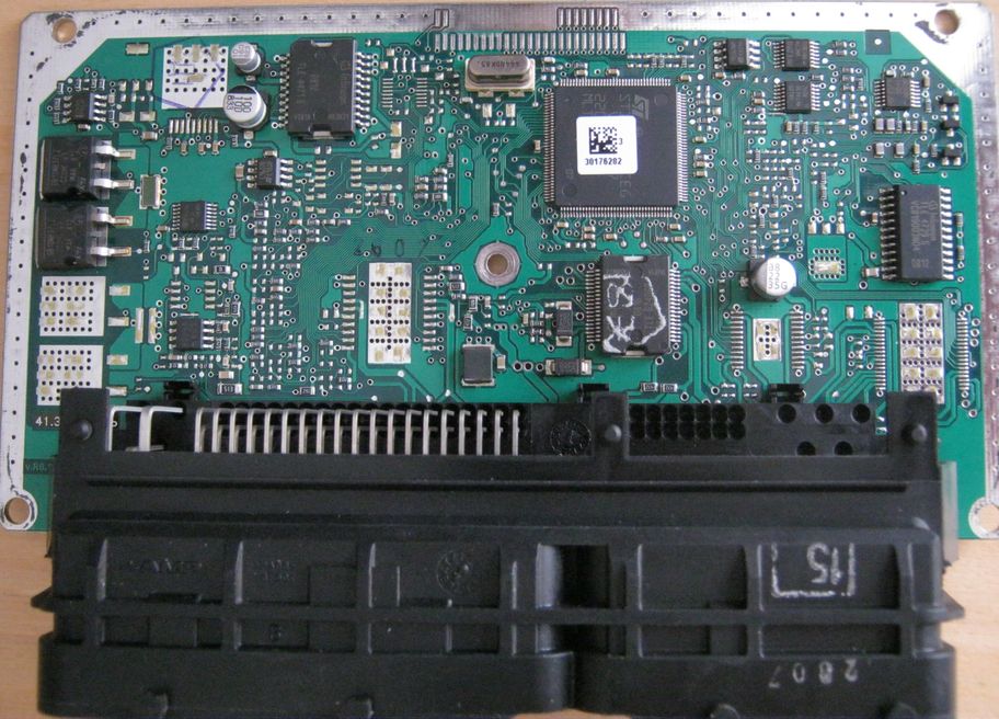

  8. 1.Это что за прошивка? 2.ЭБУ диагностируется как ИТЭЛМА, а читается как АВТЭЛ 3.Как почистить "Сервисные записи" Версия ПО: A317DA03 Тип блока управления: 415.3763 001 Контрольная сумма: 1571 Версия бутлоадера: 2.05 Flash+Eeprom.zip

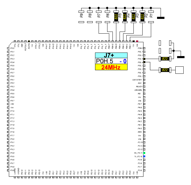

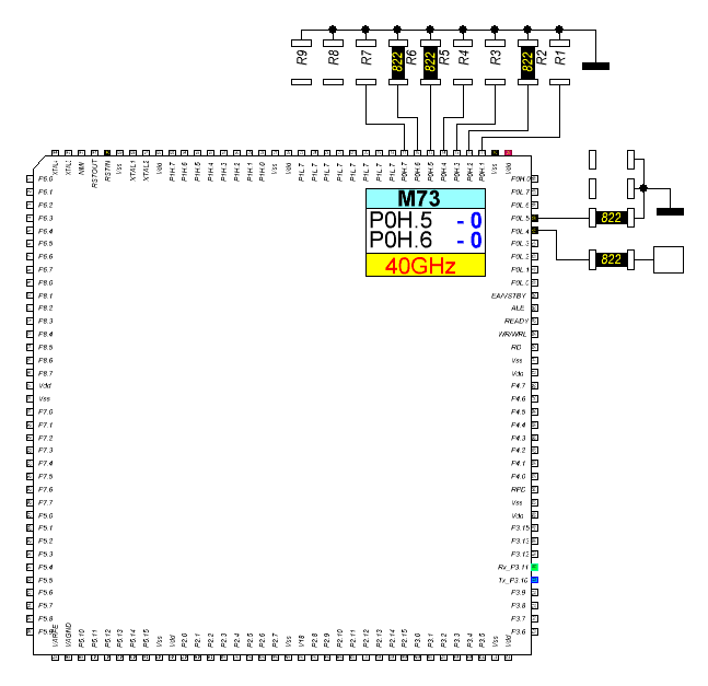

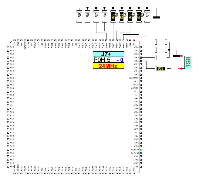

  9. Бомжи, что не люди. ++++++++++++++++ Заклёпки высверлить, открыть и запаять 2 резистора. 43-ногу на "-" и появится режим BSL

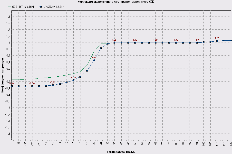

  10. На "прогреве" трясёт и чёрное пятно под выхлопной трубой то, Коррекция экономичного состава по температуре ОЖ Настройка CO

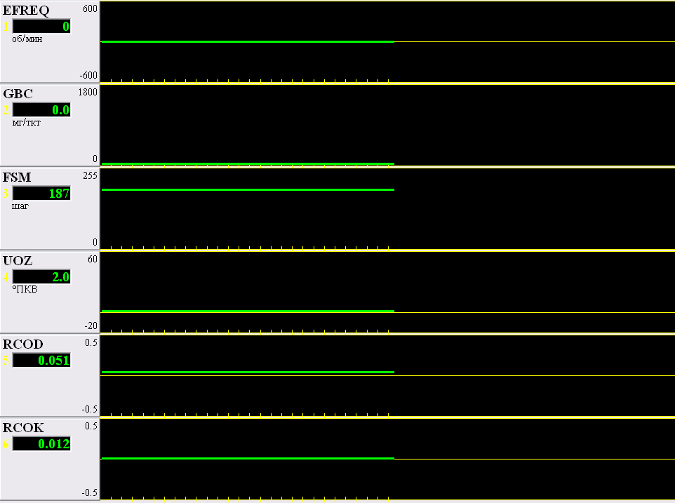

  11. RCOK: 0,023 RDOK: на ХХ смотрю по воздуху, идеально 130 УОЗ: на слух
  12. Нет. Будет ошибка по Датчику Детонаций Я, обычно стираю В диагностике выставляю: RCOK RDOK УОЗ

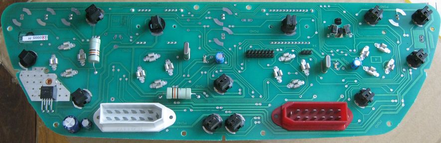

  24. Автоприбор 345.3801010-05(PIC16F876-2шт. 16-ти контактным) Пользую ВАЗовские приборные панели программой Combiset + адаптер (простой на 3-х транзисторах) Эта панель мне не по зубам?
  25. Ваш адаптер ELM327 версий 1.5 работает только по OBD-протоколу. OpenDiagMobile работает только по заводскому протоколу.
