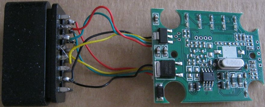

Надо попросить продовца открыть коробочку. Там должно быть BC417+29lv800c + PIC18F2480. Там НЕдолжно быть HL1009+PIC18F25K80. Всё должно быть запаяно. Вот туфта:
