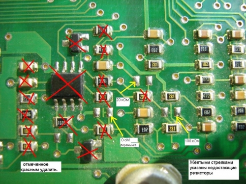

  1. Прошейте свой ЭБУ(E0000541-нитка) прошивкой E0000580-плёнка. Подключите ДМРВ-плёнка, проверьте на 6-ноге ЭБУ массу. Если масса не появилась, то замкнуть контакты 1-й с 4-м ДМРВ-плёнка.

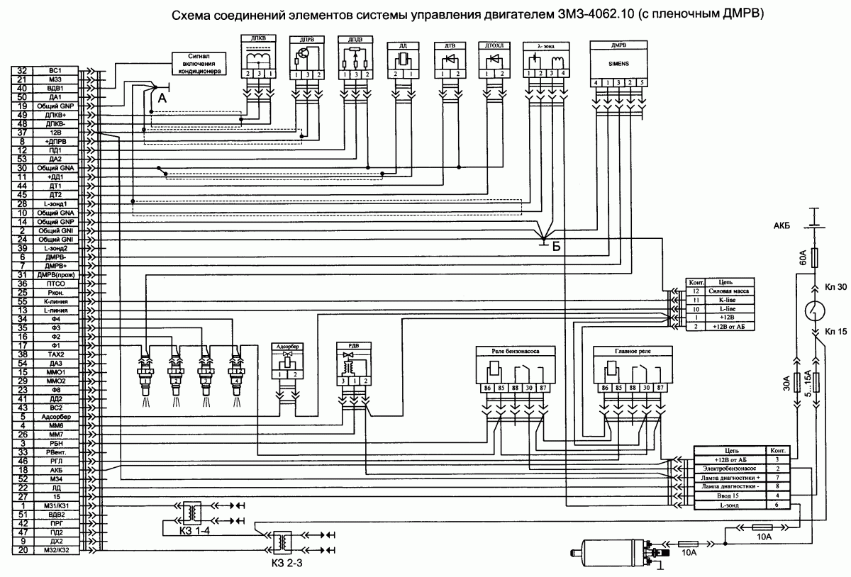

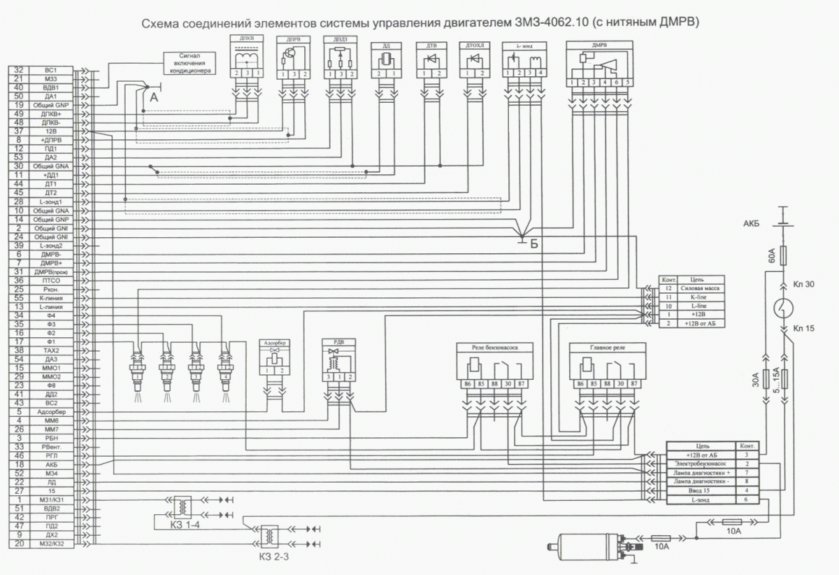

  2. Tima182 6-нога к прошивке ЭБУ никакого отношения не имеет. У вас проблема с ДМРВ. Смотрите схемы подключения ДМРВ к ЭБУ. Доработка ЭБУ под плёнку.

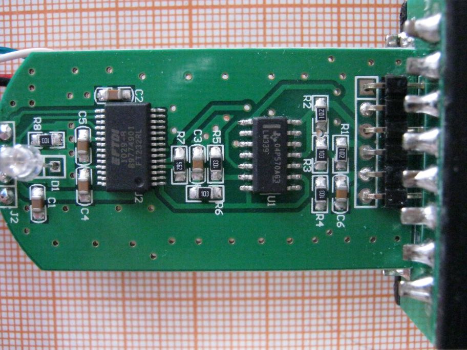

  3. Под плёночный ДМРВ - плёночную прошивку. У Вас ЭБУ(Е0000541) под нитку. Надо замкнуть 6-ногу ЭБУ на землю(постой вариант). А по уму: - переделать ЭБУ под плёнку. С адаптер KKL с 232 + лм339 можно шить и диагностировать. Здесь на форуме всё есть, ишите. Как прошить МИКАС-7

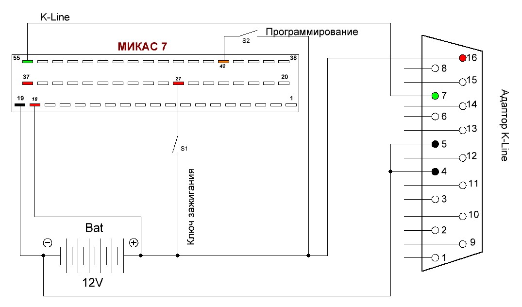

  6. Если речь про МИКАС-7, то 42-ногу ЭБУ на +12. Без разницы на машине или на столе. У меня на "Газеле" проводок 15 см от ЭБУ (42-нога) до "+" аккумулятора.

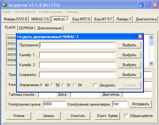

  11. Оборудование: 1. ЭБУ МИКАС-7 2. Адаптор K-line (лучше под COM-порт) 3. Компьютер ПК или ноутбук (лучше под COM-порт) 4. Блок питания +12v или аккумулятор Программы: 1_Combi_218_protivo - для прошивания 2_Motor-tester - для диагностики для прошивания: подключаете ЭБУ по приведенной схеме, включаете выключатель S2, ждете 3 - 5 секунд, включаете S1 и запускаете программу Combi_218_protivo

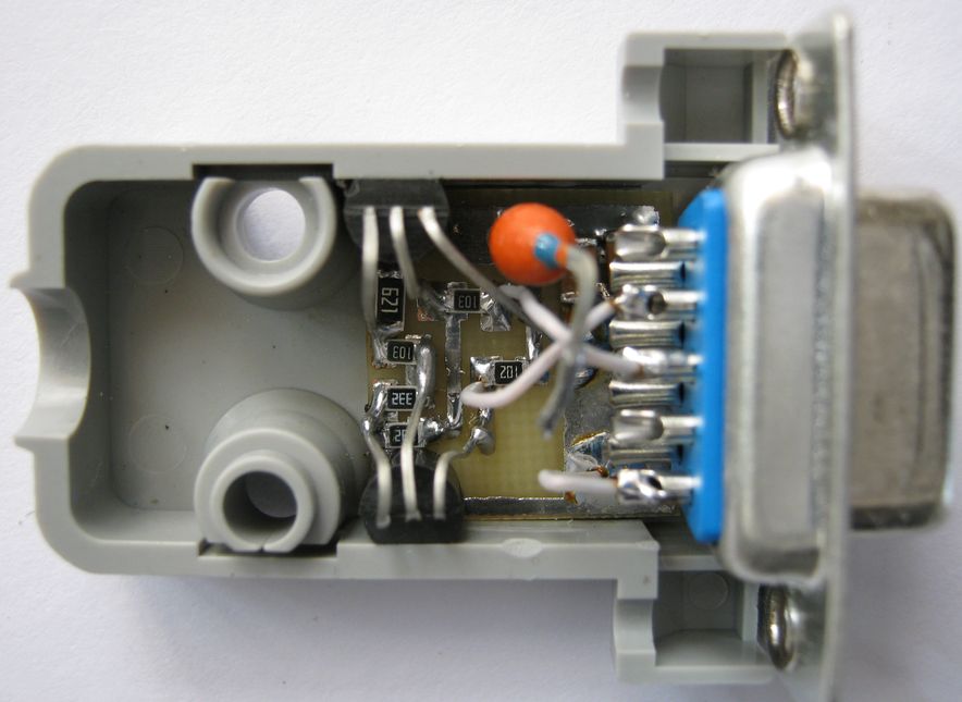

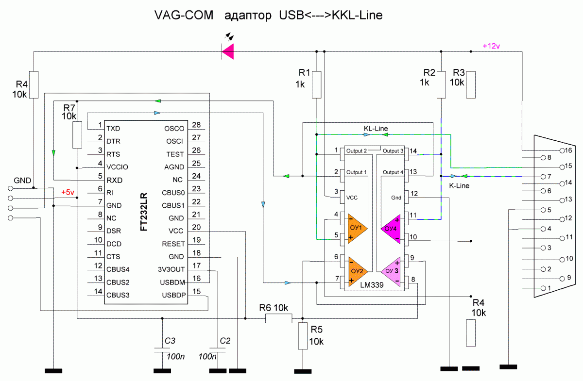

  12. Адаптор VAG-COM 409.1 - Это 3 в одном: K-line + L-line + KKL-line = Адаптор VAG-COM 409.1

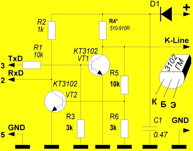

  13. Самый простой K-line на 2-х транзисторах. А, VAG-COM 409.1 - это KKL-line, заточен для VAG-ов.
  14. _-Anton-_ Вопрос такой: микросхемы предварительно программировать надо? - Нет. При подключение к компьютеру попросит драйвер для FT232.

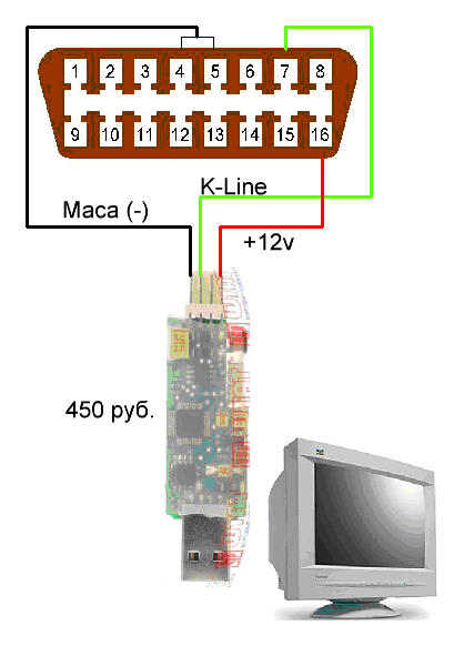

  20. Я не пользовался. Это простой usb-k-line на FT232R Работает со многими программами(диагностика и прошивка) Три провода: 1. + 12в 2. масса 3. k-line Старый:
