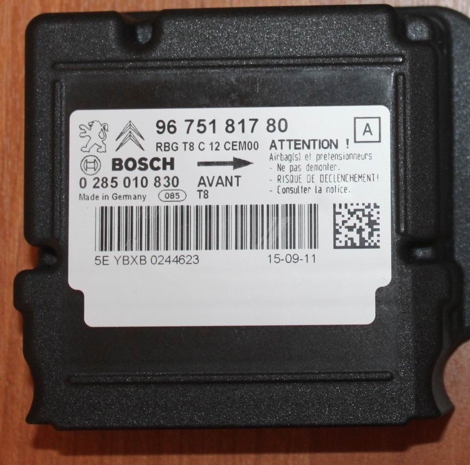

  3. Коллеги ! Номер блока это половина информации. Блоки с одинаковыми номерами могут быть с разными версиями. Мне попались дампы от этих блоков - кардинально отличающиеся друг от друга в одних и тех же адресах. Вероятно это зависимость от комплектации.

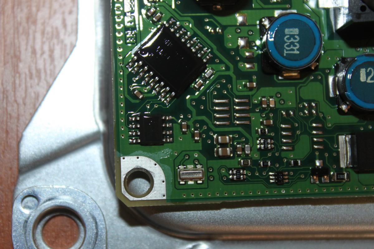

  12. АК - Пользуюсь USB - микроскопом. Очень помогает ! Цена в китае 10-20 $. Дерешь лак ногтем или аккуратно лезвием, скребком, предварительно подмочив растворителем канифоли (изопропиловый спирт или подобные спирты и растворители - гугли), Можно слегка подогреть феном - бывает помогает для легкого снятия лака. При помощи USB - микроскопа читается даже затертая (зацарапаная) по маркировке EEPROM. Дружеский совет - не по скупись, приобрети. Всегда выручает. Даже в полевых условиях. Проверить маркировку или качество пайки.

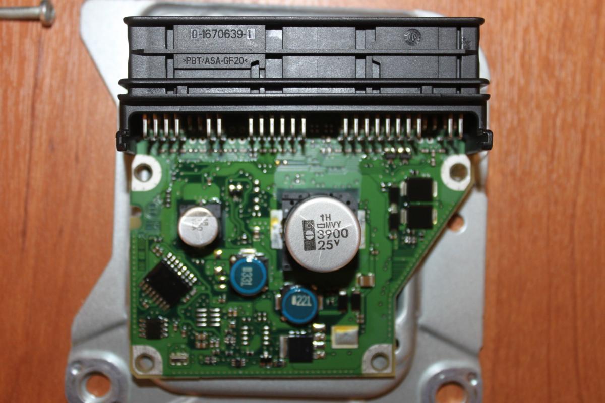

  14. Да мне его не надо привязывать. Про привязку клиентам рассказывай. Мне надо его на столе на связь с любым адаптером подручным и вывести для диагностики. Понять, какой адаптер для этих целей лучше подходит (для диагностики на столе). Просто почистить, я и так могу. Есть кальк и программатор. Коллега ! Цель научиться проверять правильность результата на столе. А для этого под рукой есть пока только этот блок )) Есть распиновка ? Есть ответ на вопрос - подойдут для диагнозы имеющиеся адаптеры ? Кстати я ещё и про диаган писал... Он нынче не катит для мега - крутых пежов? 3008 - нет и не будет. Этот блок для тренировки. Может кто профессионально знает, каки чем диагнозить блоки на столе.Напишите в личку. Не стоит меня стыдить в теме. Я пока не не умею этого, но и смешить никого не хочется. Хочется научиться делать а не болтать. Завтра позвоню бывшим коллегам с дилера и возьму логин и пароль от сервис бокса. Посмотрю по проводке распиновку.

  16. Господа! Может кто нибудь поможет подключить этот блок на столе и продиагнозить ? Может у кого есть распиновка блока ? Через какой интерфейс его можно вытащить на связь ? Есть диаган, KKL адаптер и ELM 327 - правда нормального софта кнему нет для КПК на покет пс винд моб 6,5 (на ноуте нет голубого зуба) для диагнозы SRS. Хочу потихоньку начать разбираться с блоками на столе. Раньше этого не делал. Всё на авто диагнозил. А для этого блока у меня нет авто.
  17. Болеем за Вас парни большим числом сообщества пользователей чудного чинского девайса! Не у всех голова и руки заточены под это. Спасибо, что вкладываете в реверс своё время и силы! Надеемся на результат !
