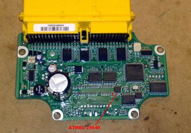

  18. Сфотографировать можешь этот непонятный соик8? Так, что бы маркировка была видна ...

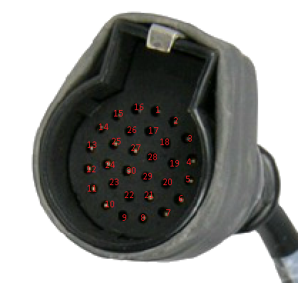

  23. Коллеги, приветствую ! У кого есть ета лексия, прозвоните пожалуйста, на какие пины круглого разъема (основной кабель OBD) идут провода от разъема OBD № 4 и 5 СО СТОРОНЫ АВТО. Спасибо!
