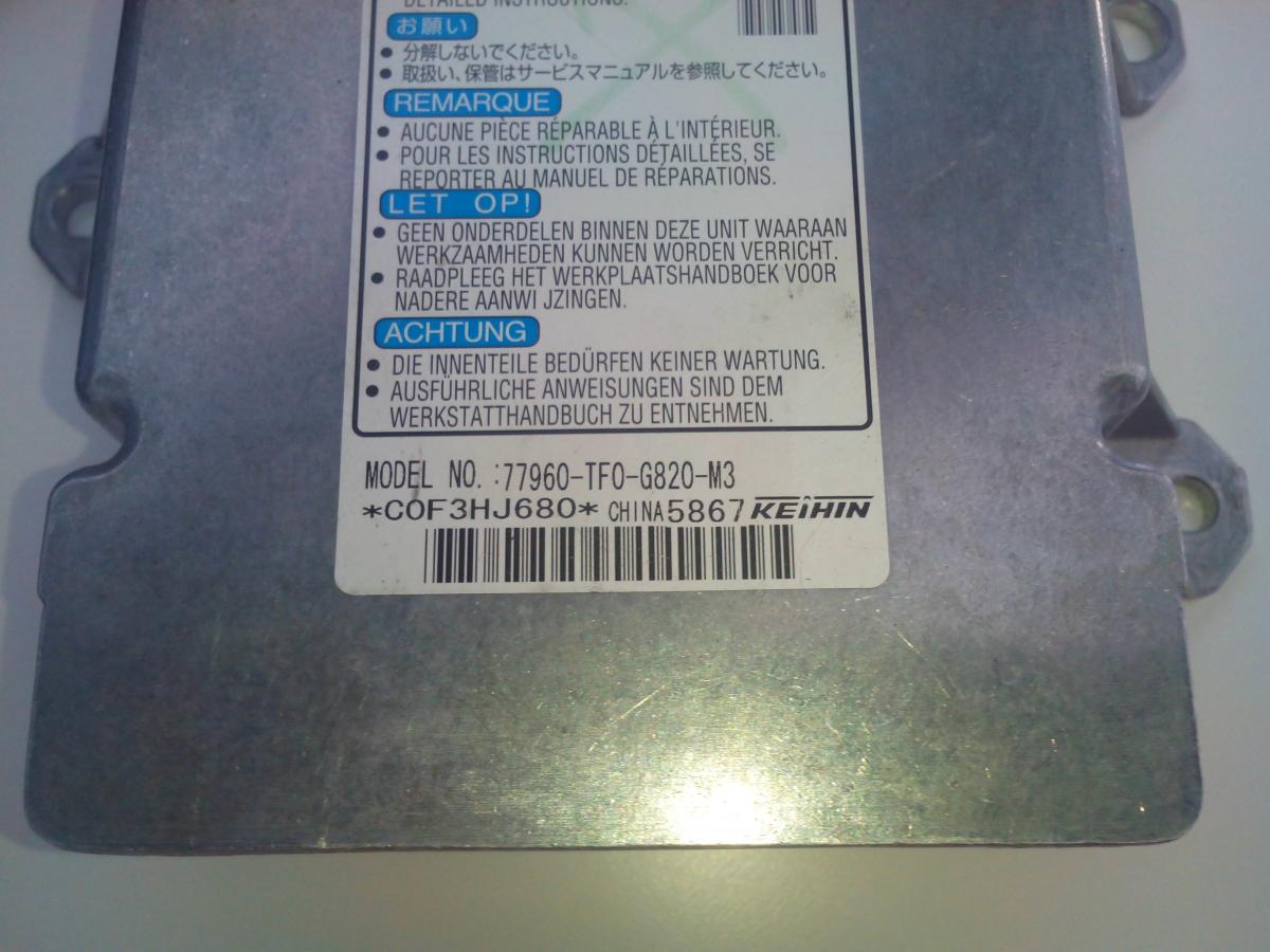

  3. Ребят, привет ! Ищем с коллегой дампик для клиента. Клиент принес ранее чищеный блок, который походу помер от неверной чистки. Блок стал глушить кан линию после чистки через 8 месяцев. При подключеном блоке не работают все устройства которые общаются по кан, кроме моторника (абс, усилител­ь руля трекшенкон­троль.....) Отключают блок, линия освобождается и все устройства снова работают. Дампы по этому блоку есть (краш и клер). Берем краш, загоняем в кальк. Кальк кричит, что дамп кривой. У кого есть возможность посмотреть и сравнить дампы со своими наработками, гляньте пожалуйста. Или подкиньте крашнутый дамп для проверки от такого же блока. Спасибо ! honda jazz 09 clear.BIN honda jazz 09 crash.BIN
