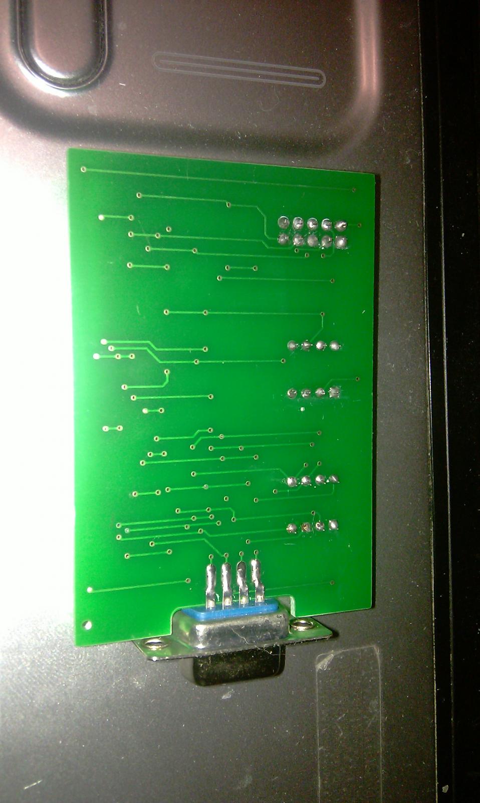

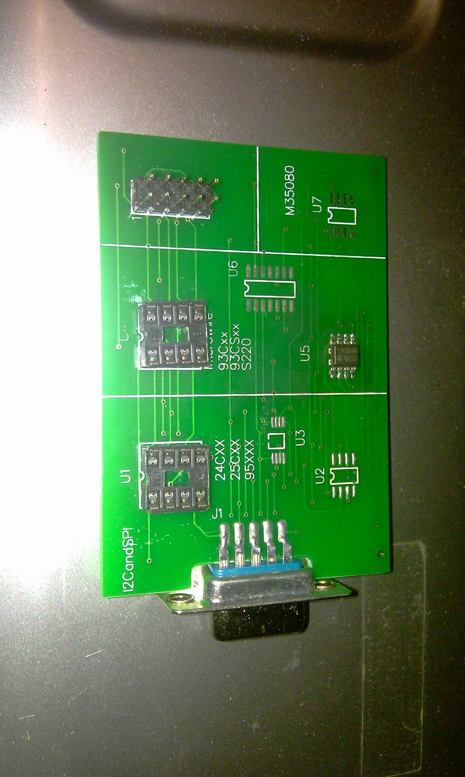

  11. Слав. Если присмотреться, то видно, что в момент съемки там стоит 93с86. Сфоткал я чтоб показать на чем проверяю работу прогера.

  15. Вобщем результаты такие... Атмела записали бипрогом без проблем. Упа (оригинальная) отказывается работать со всей 95 ой серией и аналогами. Читает и пишет не корректно. Каждое новое чтение/запись в разных байтах ошибки. 1 раз прочел/записал, дальше прочитал а там ошибка. Снова записал прочитал, ошибка уже в другом месте. Так вообще страшно что либо читать. За вчерашний день уехали 2 машины не сделанные по крашу, с кривыми дампами. Мучил до 4х утра эту упу. И софт переставлял, и дрова, и шнурки менял, внешнее питание от разных блоков подавал. Устраивал танцы с тестами оборудования и с перестановкой джамперов. Всё монопенисуально. В итоге теперь она вообще ничего не читает. Буду писать в болгарию.
  16. Вечером приятель попробует бипрогом залить туда старый дамп. А на счет того, как дальше с этими микрами работать конечно не понятно. Напишу болгарину. Может донгл пришлет какой нить.
  17. На 12ma. Как болгарин изначально сказал.
  18. Я про это и подумал. Если на ногу WP для записи должен идти постоянный верхний уровень, то просто спараллелить с VCC и попробовать записать. Джампер на 5 вольтах стоит. Пробовал и с внешним питанием на прогер.
  19. Я по поводу этого джампера общался с болгарином. Для чего и зачем пытался выяснить. Он мне четко сказал не трогать его, что это просто доп функция на всякий случай жизни.С другими микрами и процами прогер работает как пулемет. Вопросов кнему нет. Но эти атмелы он делает одноразовыми. В чем причина не пойму. Софт уже переустанавливал. Может дрова переставить. Что то мне не нравится одна фишка - если прогер вытащить из USB а потом вставить обратно, то софт зависает. Раньше вроде такого небыло. Я сегодня принял на пробег меган 2. Пока он ехал я потом обливался, зная что там может попасться опять этот атмел ))) Слава богу панелька была с 93с56. Если вариант правки дампа или пробега 100%-ый, то мне то в принципе пофиг. Прогер читает в первый раз и пишет без проблем. Но вот проверить потом или исправить что либо в этой микре никто никогда имеющий упа не сможет. Проверено )) Некий замок получается. Читаются статус регистры из микры всегда 00.
  20. Да, именно так. Какой то фокус происходит на этапе первой записи микры. Настроек у упы не так много. Болгарину задавать вопросы по этомк поводу думаю бессмысленно. Он практически не дает поддержки по прогеру. В этой теме я и пытаюсь выяснить и на перед предупредить возможные ошибки работы юзер-прогер при чтении/записи этих атмелов. Может это какие статус регистры или ещё что то ? Если не подключать к прогеру микру а гонять (чтение/запись) его в пустую, то он естественно не ругается ни на какой WP. Как только подключаю микру и начинаю читать, выдает ошибку низкого уровня на ноге WP. Я могу конечно подключить на момент чтение/запись на ноги микры логический анализатор. Может это мне что то даст. Нога WP на этих микрах, согласно даташиту отвечает за разрешение записи и разрешение происходит тогда, когда на ноге высокий уровень (+5v). Только уровень должен удерживаться на ноге постоянно или тактируется синхронно CLK ? Я мог бы подумать на сам прогер, но в этой проблеме протестировано уже 2 прогера. Оба сейчас работают с микрой абсолютно одинаково, как описано выше. Это значит, что либо при первой записи закрывается микра или она убита прогером.
