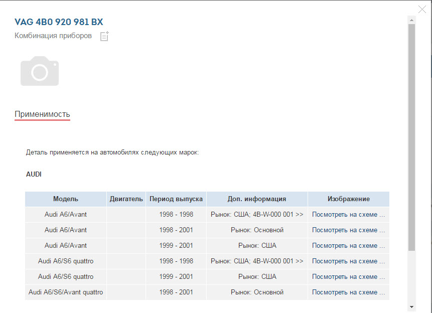

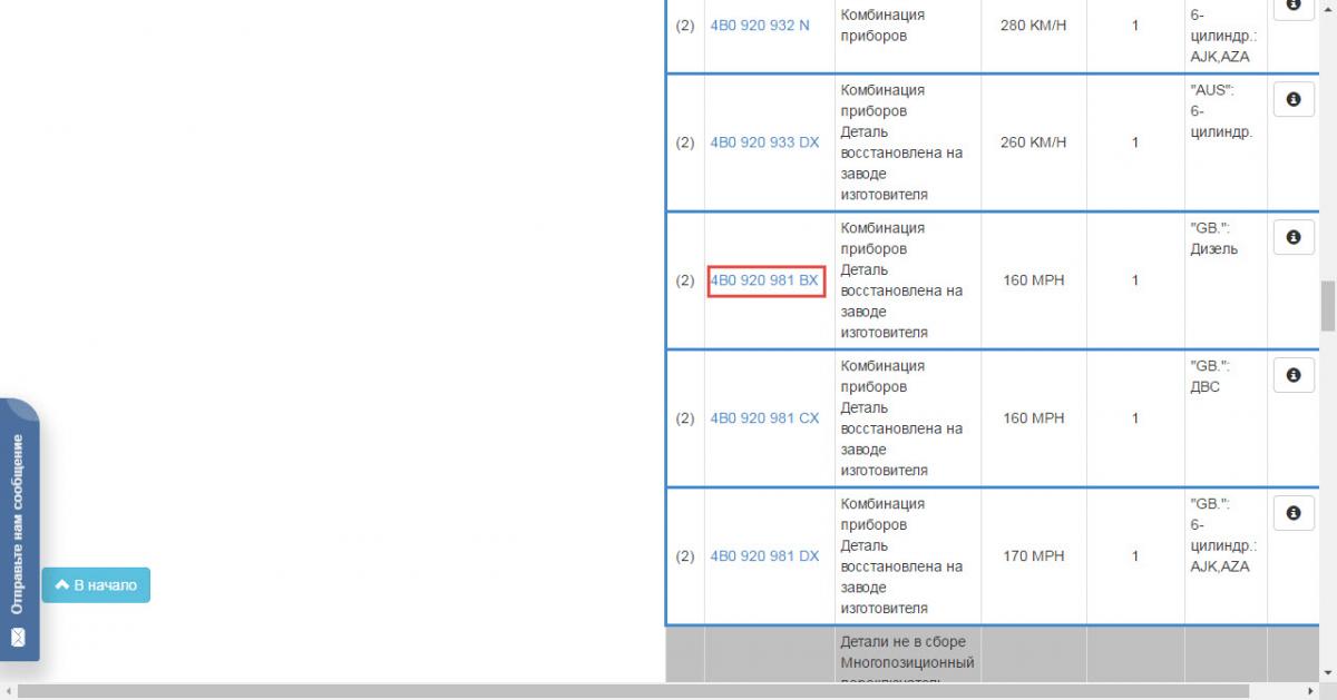

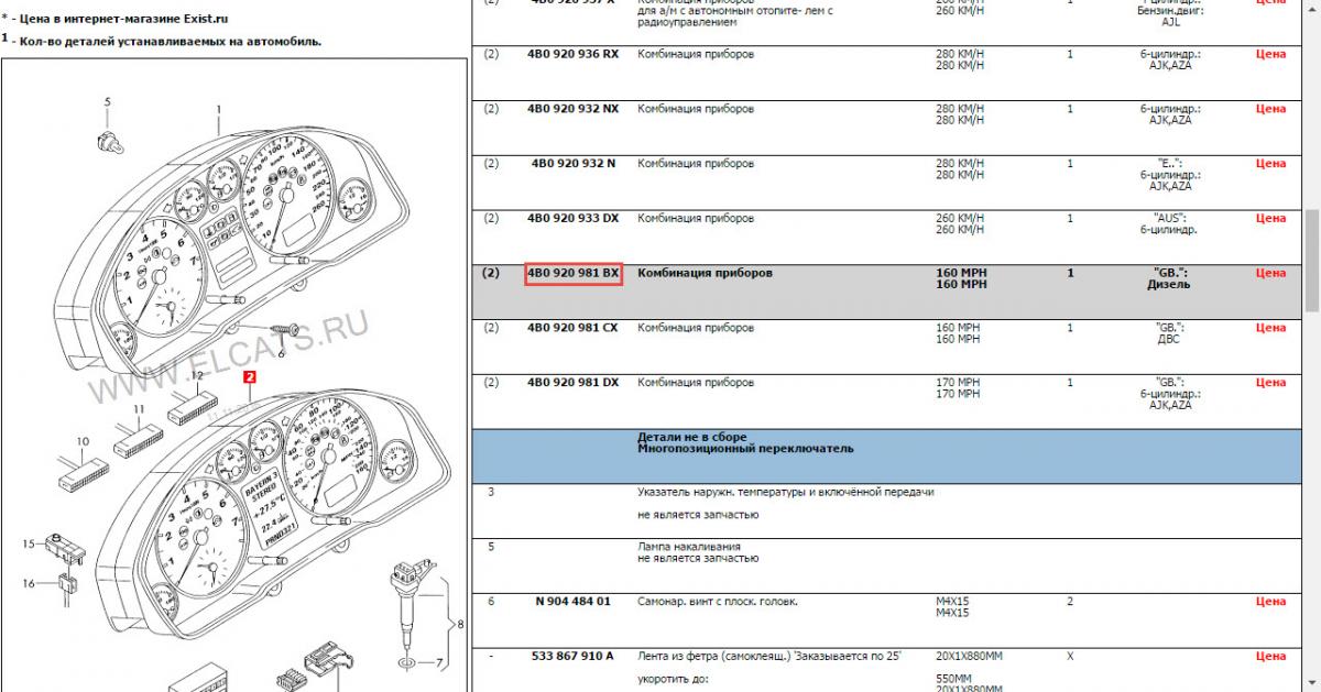

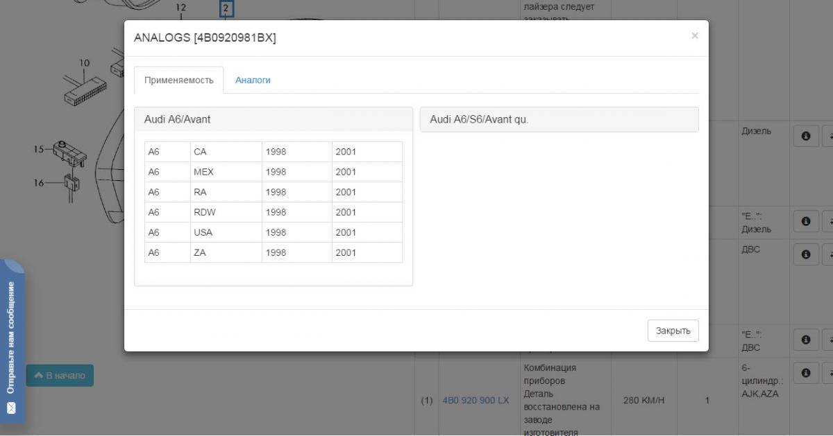

  14. каталоги говорят обратное причём оба........ https://audi.afora.ru/USA/Audi%2BA6%252FAvant/A6/1999-261/9/919-919010/#2
  15. 4B0920981B - дизель иммо2 4B0920900R - бензин иммо3
  16. иммо2 вместо иммо3 не прокатит
