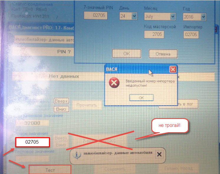

  1. 0,1,1,0 это нормально... если ввёл правильный пин в 17 адрес и панель (донор) его приняла сразу идёшь в канал 50 и вводишь пин старой ориг. приборки (это и есть пин моторника)... я так понял тебе известны оба пина, каким инструментом вяжешь блоки?

  23. вводи вместо значения 32000 пин моторного 02705 затем тест...
