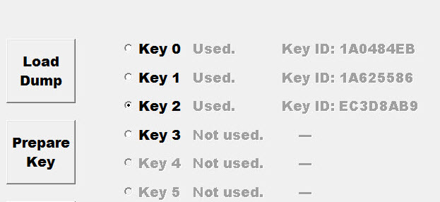

  9. у кого танга есть проверте плиз дамп. Key ID 68500B73 проба4.bin

  12. могу положить вручную в дамп комфорта Ваш подготовленный 48, если по дырки у Вас ни как не выходит, нужен только ID чипа. и всё же пробуйте по диагнозе вписать у Вас для этого всё есть...

  15. даже таг кей через пин в дамп пишит... жаль проверить не могу но прога отработала как положено и CS вписала в новый чип и затем в дамп добавила
  16. развёрнуто и доходчиво) на ХХХХХ и вправду не обратил внимание, адаптации в любом случае делать через моторный чтоб восполнить ХХХХХ правильными значениями. кто-то прилично потёр еепром моторного или записали чужой уже с офф раз пины разные вроде как "4" правильная цифра

  21. а можно мне в личку CS для опытов))
  22. ну по дампу комфорта и моторника таг кей прекрасно кладёт ... а вот через пин предпологаю что с заранее вписанным CS в чип он сможет добавить а может и косячит ... у меня клоун))
  23. через дырку всё понятно и делал ни раз, эта выкладка из тага чтоб добавить в дамп....... есть ещё одна но требует дамп моторника или ввести вручную CS
  24. зачем он его просит?
  25. через пин абрик отказался добавить кей в дамп
