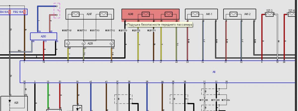

  6. а есть вот такая инфа... да и ошибки просто так не возникают... ты уверен, что падуха , допустим ,не мененная... и провода где то не заныканы или сопротивление патрона поплыло... как тебе уже сказали "эквивалент поможет проверить"
  7. а ты уверен, что пиропатрон там один???

  17. на картинке это хелп к TANGO !!! а тот кальк, о котором речь, он ларгусы кажись не считает..
