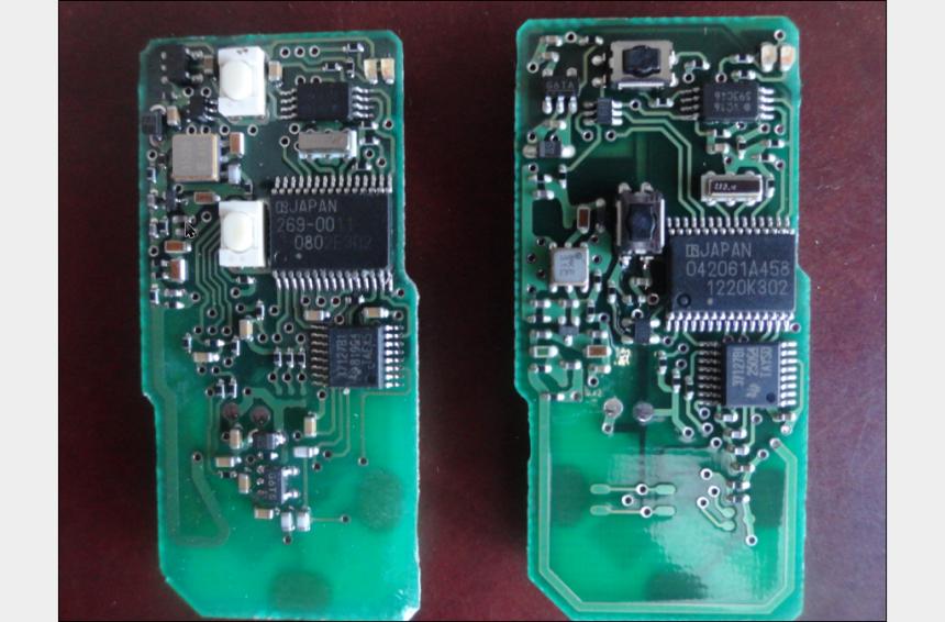

Toyota Rush добавить Smart Key
Кстати, смарты на эту машину бывают двух видов, при этом внешний корпус совершенно одинаковый, но смарты между собой несовместимы и внутри различаются топологией платы , частотой гетеродина и прошивкой еепром. Очень просто наступить на грабли, тк новый смарт весьма недешевый. Самый верный способ определить совместимость - вскрыть оригинал и донора и сравнить. Крпус склееный, надо резать и потом склеивать. Если вскроешь, слей еепром с нового смарта, пригодится .
Узнать новый смарт или нет можно нажав на нем кнопку - если сид вспыхивает красным - новый, зеленый - бу .
