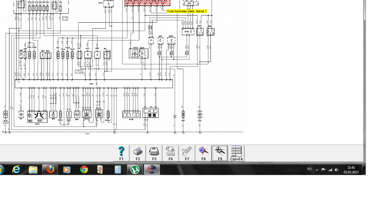

    рено меган 1 1997 г., двигатель к707\а2, не заводится иммобилайзер активирован, клич считывает нормально (лампа иммобилайзера тухнет), стартер вращяет, но двигатель не заводится, нет импульса на катушки зажигания,топливные форсунки (на топливных форсунках нетпитания), насос при включений зажигания отрабатывает и отключается, при вращений стартером насос не включается, нет управления на главное реле, по схеме управление осуществляется мозгом "массой", но в реальности на эту релюху приходит еще один провод со стороны жгута приборной панели.(откуда так и не разабрался) на машине сигнализаций нет. подскажите что может быть неисправно, датчик колен.вала заменил так как питание на него приходит, провода до эбу целые. чем можно продиагностировать данный авто? в запасе имею оп ком, к-л-лайн, ваг ком
  10. всем откликнувшимся спасибо (отдельное БОЛЬШОЕ ЧЕЛОВЕЧЕСКОЕ СПАСИБО ewgen227 ), простите что долго не отвечал, не было возможности, нашел неисправность, весь трабл заключался в некорректной установки ОС. на этом тему можно закрывать

  13. забыл вчера отписатся сгнил провод у входа жгута проводов из подкапотного пространства в салон а\м, жгут проходит с правой стороны а\м под блоком эсуд, причина гниения проводов - забито дренажное отверстие. Может кому пригодится эта информация. тема закрыта
  14. разобрался в чем косяк, пропадает питание на главном реле, с предехранителя 12 номиналом 10А, который находится на панели приборов выходит провод оранжевый с синим - вкл зажигания, к главному реле питание уже не приходит, завтра буду искать куда оно девается, может кто подскажет как проложен жгут проводов моторного отсека, где переходные разъемы между жгутом проводов моторного отсека и жгута проводов панели, особенно интересует вышеуказанный провод
