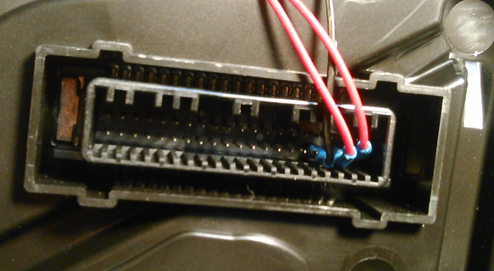

  24. да, просьба перенести в соответствующий раздел ошибка бьет по пассажирскому бэгу, так что шлейф не при чем, сопротивления ставлю до разъема на подушку B1100 Airbag sensor assembly походу блок под замену
  25. Пишет ошибку по подушке - 1 уровень пассажирский закорочена на +. Отрезаю провода от подушки от этого уровня - пишет ошибку обрыв. Ставлю сопротивление - опять ошибка короткое на +. На второй уровень ставлю это же сопротивление - все нормально. Еще висит ошибка B1100 airbag sensor Проблема в блоке ? 89170-0F032, прошивку менял
