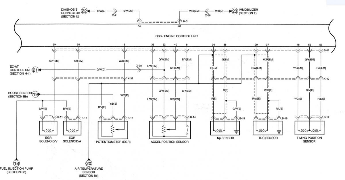

  6. может кто подскажет - на данной схеме ДПКВ - это Np sensor или TDC Sensor ? оба датчика прозваниваются, осталось осцилом проверить...

  10. схему нашел, на клапан насоса из ЭБУ при вращении 1-2 коротких импульса и все
