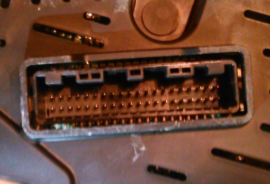

  25. А может подскажете еще - точно такой же разъем Kia Rio с 2015 года - ее как подключить на столе ? Поиском - Одно или все введенные вами ключевые слова для поиска имеет менее 4 символов Вот как искать такие машины ? Kia rio, Bmw E36, VW Gol.....
