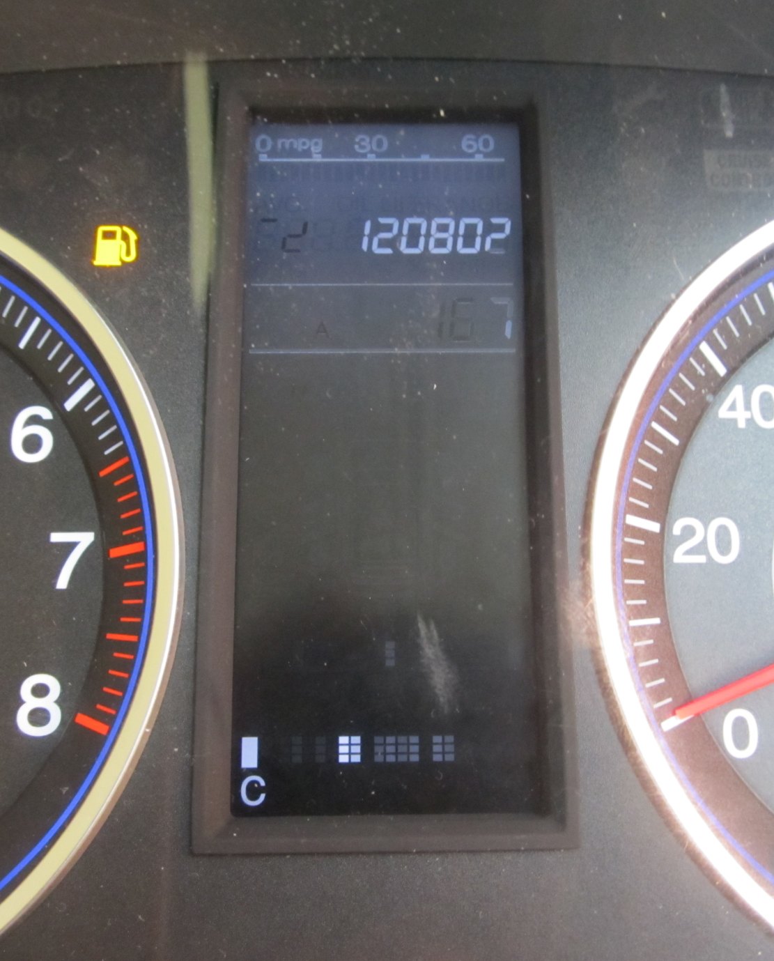

  1. Вот такой вот глюк - все что можно пропаял - на холодную работает, через некоторое время глючить на чинает и пропадает большая часть дисплея ( Есть ли смысл ремонтировать, есть донор-плата без дисплея или глюк в самом дисплее ?

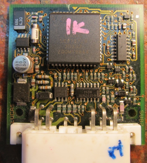

  2. Болезнь мазд - глючит блок иммо. Кто-нить ремонтировал их, находил какая именно деталь глючит ? Спасибо.
