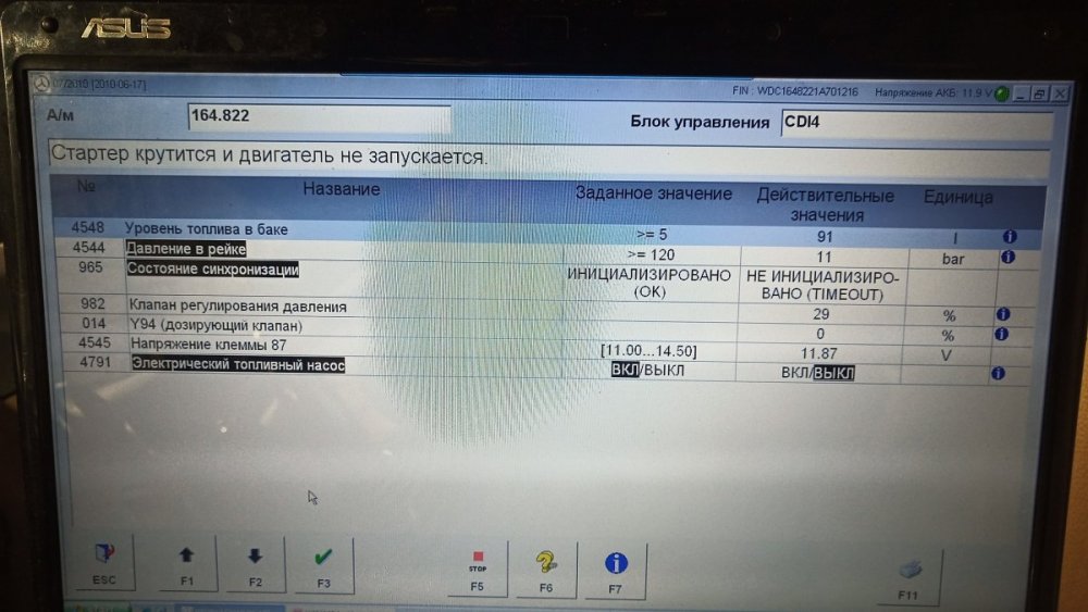

  12. 210 1996 год. Отсутствует штатный ключ. Стоит кнопка на запуск, где-то спрятан чип. Снял аккум. При его постановке заморгало зеркало зелено-красным и включилась аварийка. А также мигает диод в кнопке отключения датчика объема. Машина заводится, но аварийка постоянно моргает. Полагаю это включилась штатная сигналка. Есть способ ее отключить? Или хотя бы чтобы не моргало.
  13. WV Крафтер 2012. Добавили ручку круиза. Согласно методе из интернета объяснили моторнику, что есть круиз. Но не получается тоже самое сделать с esp9. Пробовали с помощью мерсового стара, но не видит зажигания. В самодиагностике есть строки темпомат и вариантное кодирование. Никто не знает заветные цифири?
  14. А сколько должно быть?
  15. На картинке от 120
  16. Когда крутишь стартером 120. А как выявить эту форсунку?
  17. CDI 4. Давление в рейке 120. Ошибок нет. До этого машина заводилась с третьего раза и перестала в итоге. По действительным такая картина. Синхронизация "не инициализировано". Предлагает проверить датчик положения распредвала. Проводку прозвонил. Датчик заменил. Заводится не начала. На что еще можно обратить внимание? На фото данные без включения стартера. Когда маслает давление 120
