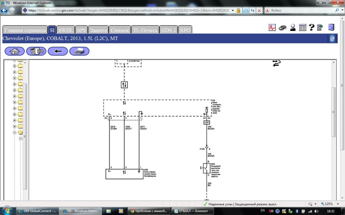

  22. С диагностического разъема идет на бодик х13 22 и 21 ноги выход с бодика х13 6и7 ноги,с бодика транзитом через эл усилитель руля, на афл,епс,и абс,абс транзитный блок,через него на моторник и коробку,отрезай на выходе из бодика,выйдет на связь значит живой,нет в топку.если после отключения выхода с бодика бодик выйдет на связь,отключай по одному блоку,
