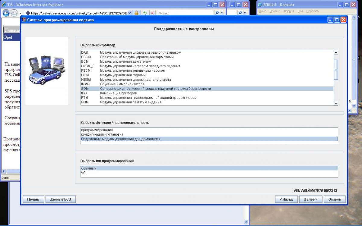

  23. Хз,может и можно купить,MDI в онлайне с сервера все берет,весь софт,обновления и т.д.а vci фашисты и дилерам не охотно дают,наверное дублей боятся,на моей практике запрос подтвердили 2 раза,просто блок под замену и все.А по поводу краш на j-ке в GDS и без онлайна краш трет,это точно проверенно.И если мне память не изменяет то блок SDM еще привязывается к BCM вроде.В тече2 функция есть установка первичного ключа бцм для сдм,точно не помню но что то в этом духе.Буду на работе может скину скрины как это выглядит.
  24. В спс функция есть подготовка блока к демонтажу, я хз что он там удаляет в нем,не было нужды высматривать,но потом этот блок можно без проблем привязать к другой машине,все через тот же спс,А снятые блоки без подготовки уже не поставить,поможет только VCI,и как они их потом привязывают в онлайне,тоже не вникал,но мокку собранную из кучи хлама связало на ура .
