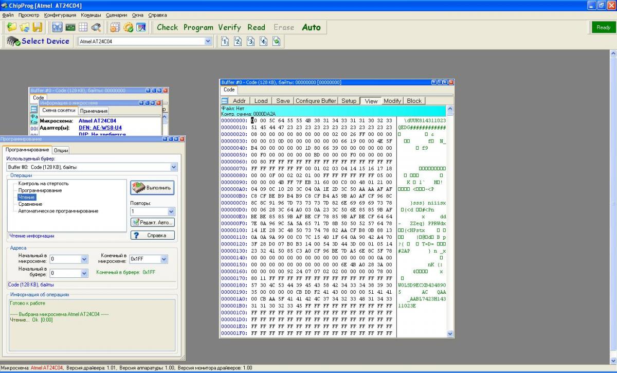

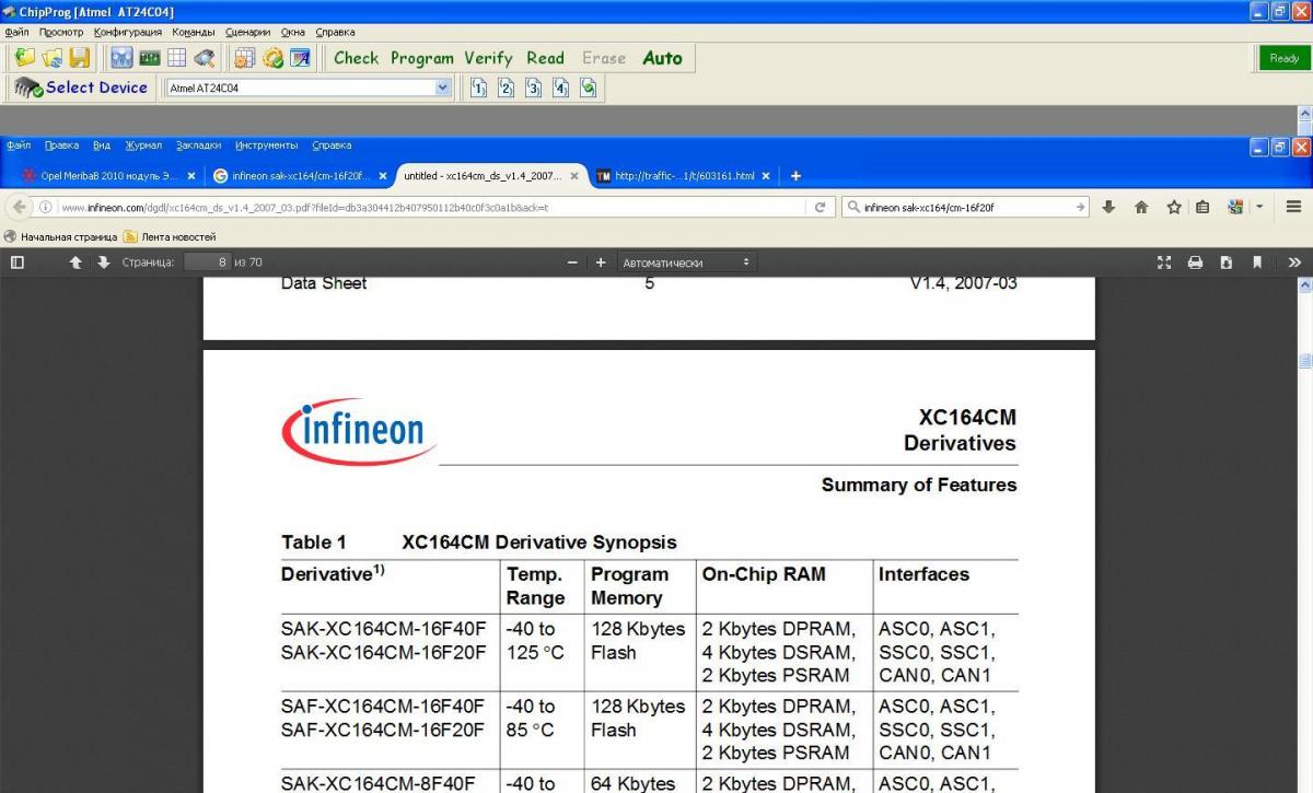

		с 24с16 я загнул,конечно24с04 дамп прилагаю,вин в нем виден,но не уверен что его нет проце Проц infineon sak-xc164/cm-16f20f залит герметиком типа эпоксидки,хрен всковырнешь или проц похватит вин из епромки если я ее перекину,что аксакалы думают? steering.bin

		не в опкоме китайском режим програмирования с этой тачкой даже не активен,тут и пробовать нехрен,но чипку памяти вроде 2416 видел,подниму,вычитаю,погляжу что там есть АКА4-СПАСИБО :AllSmail (18):С Наступающим и всех колллег
		Opel MeribaB 2010 модуль ЭУР
		Уважаемый ака4 спасибо за пояснение,но к сожалению кроме опкоиа к опелям ничего нет,а не пройдет вариант с переброской епромки,или там в процессе софт
