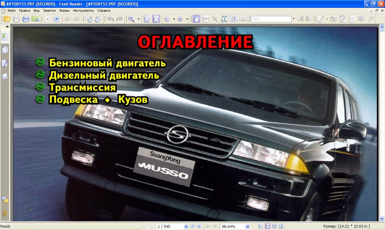

  15. Ssang Yong Musso.Инструкция по ремонту на русском-может кому пригодиться.http://ifolder.ru/29343447
