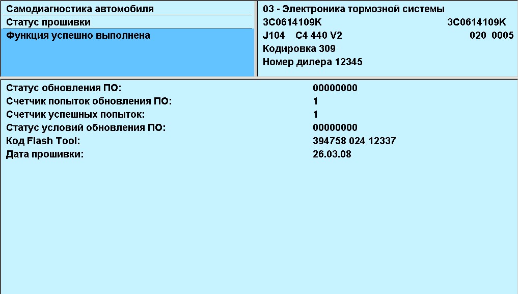

Passat B6 1,8 2008 проблема с кодировкой Auto Hold
Кодировка которую удалось найти, не помогала, да и не суть важно, сейчас кодировка в блоках та что бьется по сайтам, а что еще нужно, машина работает, кодировки совпадают.
Все, машину сделал, как ни странно, подошел левый дамп, все сразу обучилось, все лампы погасли, все работает. Всем помогавшим огромное спасибо за советы и время потраченное на меня.
Залил новый дамп в еепром, в 53 блок, все адаптировал кроме G202, не дает зайти в 068 канал, все погасло кроме скользкой дороги, видимо в новом дампе нет G202
VAS PC не показывает никаких галочек, видимо нужен VAG-COM
спасибо, завтра попробую, просто после VAG-COM (который умер) с VAS5054 не все понятно, только пришел, все по привычке пытаюсь работать
Не спорю, с VAG группой знаком поверхностно, но все равно докопаюсь и сделаю
Что такое межсетевой? Гетвея в составе не нашел
Продолжаю тему - попробовал перекодировать АБС и его датчики заново (вроде как должен был под себя и автотормоз кодирнуть), результат нулевой - бьет ошибку 01315, пошел дальше - купил на кардампе дамп еепром 95160 с такого же блока автотормоза, закатал, после кодировки и обучения блока АБС все ошибки в автотормозе ушли, но моргает перечеркнутая буква Р на панели, AUTOHOLD не включается, но стояночный тормоз работает,и не обучается датчик G202 в АБС, вернее обучается, ошибка уходит, но после выключения-включения зажигания появляется вновь (обучал раз 5), закатал обратно родной дамп, все заново обучил, и опять 01315, мне вообще не понятно с какого перепуга автотормоз решил что он с автомата? Если у кого есть мысли - поделитесь пожалуйста.
блок закодировался, но выдал что кодировка не верная, и даже с неверной кодировкой ошибка 01315, что дальше делать -х.з.
Датчики перекодировал - ошибка не ушла, сейчас попробую 4438 забить
