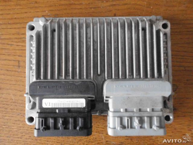

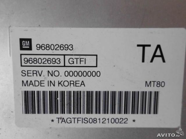

    Куплю Delphi МТ80, фото прилагаю
  3. Проблему нашел, в обоих блоках спалили DELPHI 28007984, теперь ищу МТ80, у кого есть готов купить

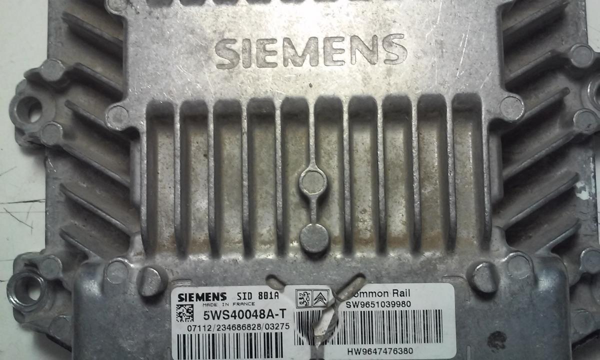

  6. k0tik0v опубликовал тема в Купля-Продажа
    Куплю sid801A с пыжика или ситроена , 3 разъема, в любом состоянии, нужен как донор
  7. Притащили эту машину уже во второй раз, но владелец уже другой, проблема та же - не заводится. В первый раз залил рабочий дамп и машина уехала. Теперь не прокатывает. Скорее всего что лью не то что нужно - после падения винды из за битых секторов восстановить удалось не все, а то что восстановил - вперемешку. У кого есть возможность сравнить дампы которые я лью со своими, работоспособными? Не бесплатно. Свои уже всяко тусовал - и флэш с одного комплекта, еепром с другого пробовал - никак. Есть вероятность что моторник не рабочий, т.к. видно что после меня там побывали не один раз. По диагнозе все гут, ошибок нет, давление около 300 бар, колено-распред синхронизированы, даже показывает что коррекция по форсам идет, но форсы не открываются

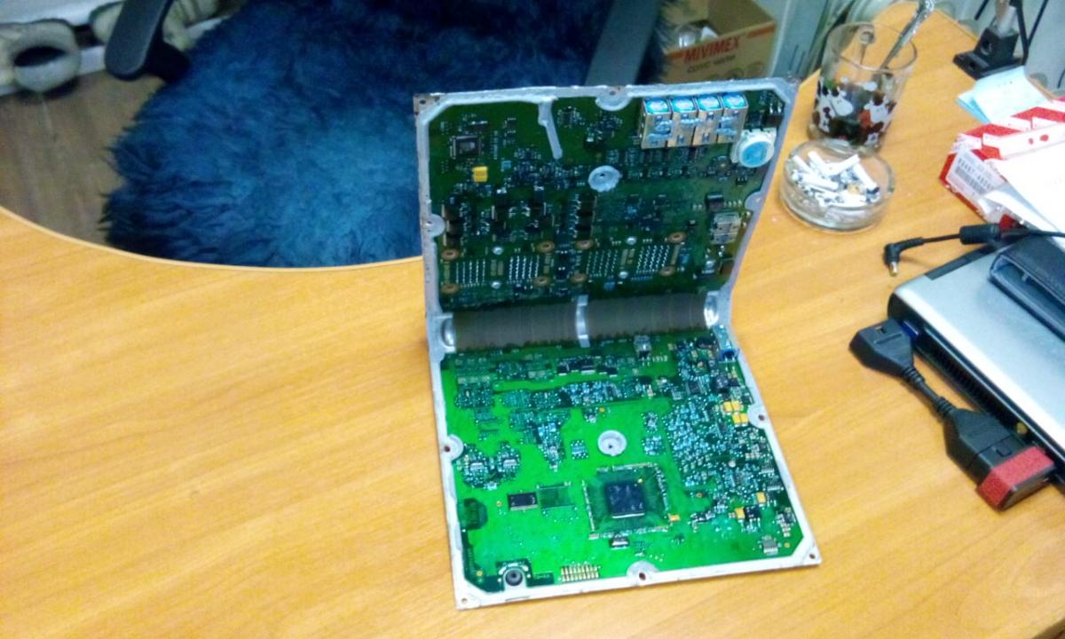

  16. Принесли в ремонт блок, CRV USA 2.0L 2000 AT 37820-PHK-A53 сгорел один элемент, помогите опознать

  19. Нашел, это приемопередатчик Tire переднего левого колеса
