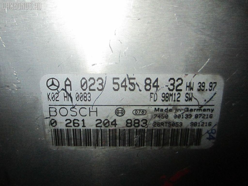

  8. моторник не родной, там по каталогу 4 разных блока стояло, все 4 дампа флэш есть , какую из них лить? Моторолка с какого блока?
  9. Номер моторника скажи, что бы знать какую флэш лить
  10. есть рабочая пара замок - моторник?
  11. на второй 52\96, на первой на фото не видно
