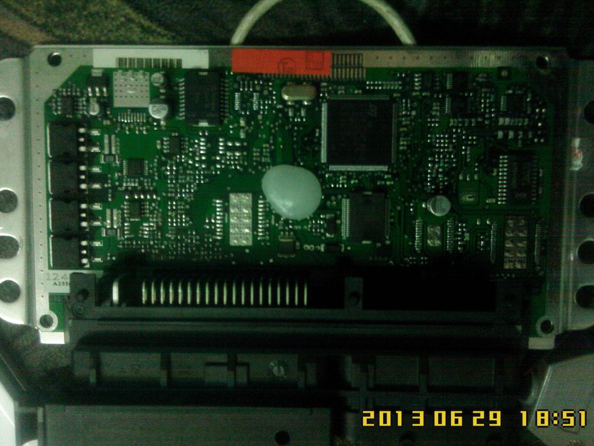

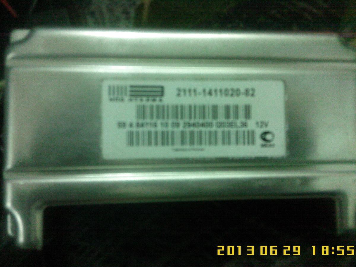

  3. Я сам в тихом шоке от 4 ключей, но это крышка с этого блока. В нижнем правом углу блока есть пометка м73.
  4. Вот фото контроллера (простите за качество - на телефон снял), а блок покупался в магазине "ВАЗОВСКИЙ".
  5. Здравствуйте господа чиптюнеры. Не знал в какую тему выложить, поэтому создал новую. История такова: ваз 2115 1.5 8кл эбу bosch 797, клиент покупает январь 7.2 2111-1411020-82 с прошивкой i203el36(так написано на шильдике) просит прошить с отключенным ДК, Не проблема (офф комбилоадер). Но программатор не может взять блок как я 7.2..., вскрыл - похож на я7.2+ или м7.3. Перепаял резистор-прочитался как я 7.2+. Прошивка для я7.2+ не зашивается. Прилагаю то, что слил с авто. Может есть мнения, подскажите то, что я не вижу. xxx.rar
