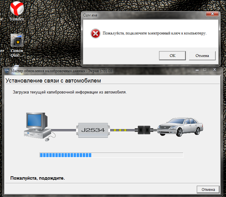

Да, подключалось, нашел причину - аккумулятор (пользуюсь компактным для программатора) подсел до 10.4 вольта, зарядил и проблема исчезла. Вопрос решен.

Всем привет. Помогите советом: при попытке считать или записать калибровки в этот блок офф комбилоадером попытка установить связь заканчивается ошибкой "нет ответа контроллера" . Этот (непосредственно) блок я уже раза 3-4 переливал, а сегодня не пошло. В чем может быть проблема? Толкового в поисковике разъяснения не нашел. С Уважением.
